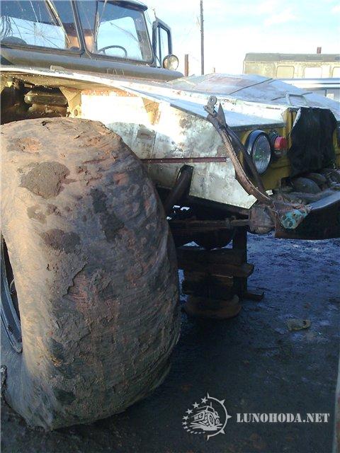

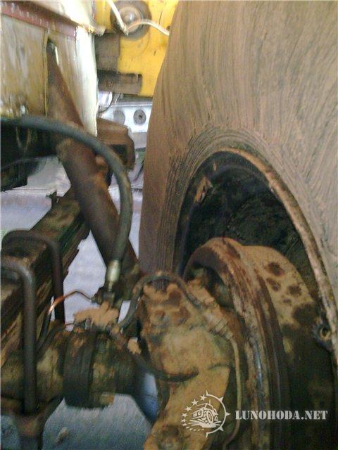

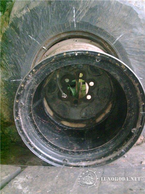

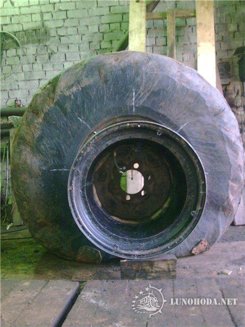

Хотелось бы увидеть фото дисков,как установлены на передний мост?и габарит от переднего колеса до рессоры.
Игорь Корбут
Сообщения: 929
Зарегистрирован: 10 фев 2010, 23:52
Откуда: с. Лешуконское Арх.обл.
Сообщение Игорь Корбут »
viktor D писал(а):Хотелось бы увидеть фото дисков,как установлены на передний мост?и габарит от переднего колеса до рессоры.
Извени, что долго, вот наснимал, смотри:
исправил :ok:

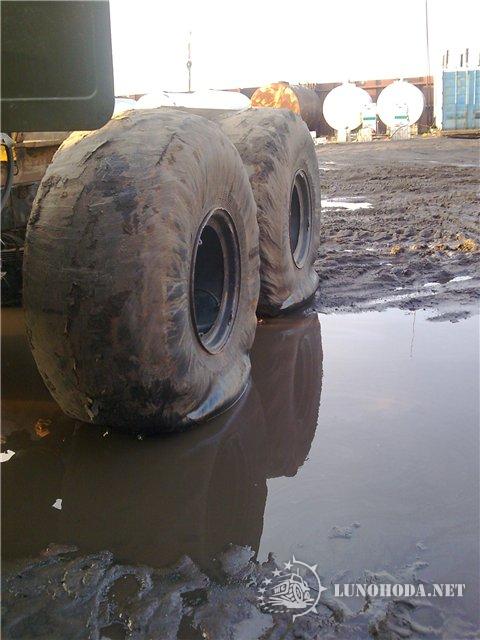

при таком давлении по болоту можно передвигаться

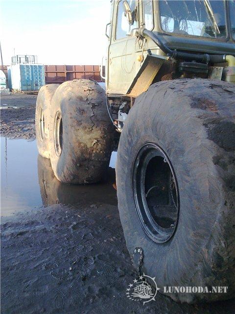

капот поднят, весь двигатель на виду

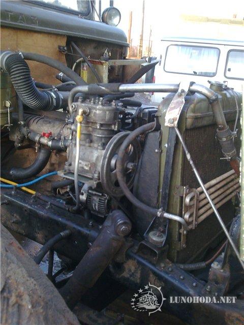

установлен зиловский компрессор
давление чуть увеличил

Все понятно,ситуацию понял,но меня всеравно волнует один вопрос это вынос колеса в сторону,66 хорошая машина а 12 шпилек которые крепят цапфу не очень.
