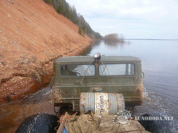

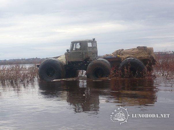

Поездил на ГТСке и понял что нужно делать пневматик, и вот что получилось

Хорошая техника!!! Можно подробнее из чего как строилась ттх и все такое??

Игорь Корбут
а что у тебя колеса?

ztaurus писал(а):Хорошая техника!!! Можно подробнее из чего как строилась ттх и все такое??
Спасибо. Начал делать 9 лет назад, за основу взял легендарный 66,по принцыпу меньше узлов меньше поломок.Раму удлиннил на 1500. Коробка, раздатка от ЗиЛ-157, задний мост через поросенок. Двигатель TOYOTA 1HZ(4,2), атмосферник, 136 л/с. Колеса К-700, весь протектор срезал, диски полностью переваривал. Капот из фюзеляжа самолета АН-2, пришлось купить :) из него же собираюсь делать кунг.

Игорь Корбут
с капотом спереди издалека на хамер смахевает :bravo: . класный апорат :roll: [:})

001gan писал(а):Игорь Корбут
Которые выпускают меня не устраивают, связывался с Артиктранс, их колеса от мамонтенка 1700х750х26 тяжелые и грубые и стоят %) свои нашел на свалке, ободрал весь протектор, вес покрышки убавился на 170 кг, осталось 100, такой мощный протектор и не нужен для такой машины. Дыры залатал. Вот только обдирка занимает много времени.

а твои при ста кг-мягкие?

001gan писал(а):а твои при ста кг-мягкие?
Почти как треколовские
