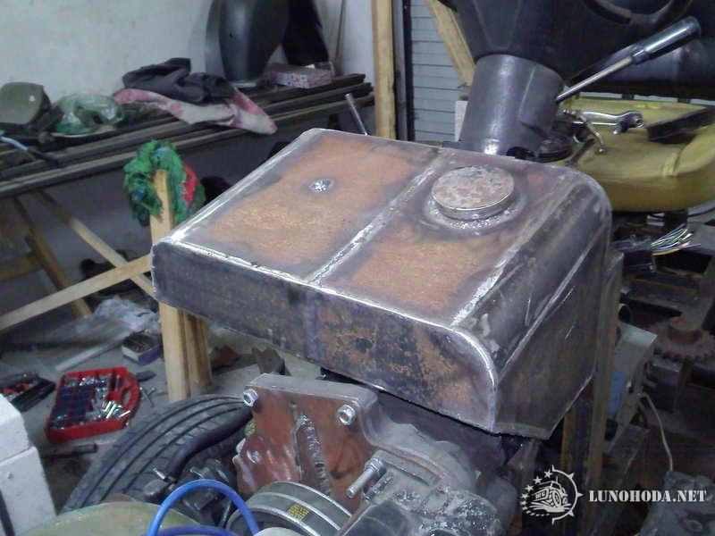

Кстати, забыл добавить, на выходных, в перерывах между постройкой дома сварил бак. Горловина бензобака вырезана из бака ИЖ и вварена.
Масляный бак просто обварил, и проверил на герметичность.
И еще, народ, подскажите, как лучше организовать фильтрацию масла в гидравлике?

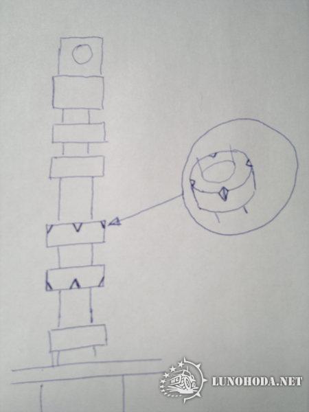

теоретически попробовать можно на золотнике на канавке подачи сделать небольшие продольнные канавки,при небольшой подаче рычага именно через них пойдет масло дозированно. при этом линия нейтрали будет еще открыта. а именно из за этого движок глохнет.
если интересно потом попробую нарисовать.

Malyar писал(а):если интересно потом попробую нарисовать.
Рисуй, хочется узнать поподробнее.

давай по позней . нет возможности сейчас риунок выложить.

ПРИВЕТ
не знаю понятно ли?
вобщем попробовать можно, к тому же кто то уже делал.
единственная проблема ,размер канавок подобрать методом тыка.
для начала можно сделать пару.
