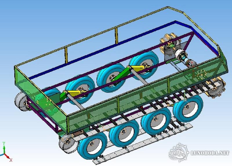

Раскосы, усилители, уголки, крепеж, ступицы, натяжник, колеса ... Лодка - только нижняя часть?
По моему проекту уже набежало более 900 по компьютерной модели - проверял отдельные узлы, практически все совпадает. Макет даже практически без обшивки, дрыгателя, КПП и всей обвязки - практически только железо.

Вот в таком виде по комп. модели - порядка 900 кг. Думаю, по записям в журнале по приобретаемому материалу полный вес буде порядка 1,5 т.

Чего то маловат списочек..Катки, тех.жидкости, элементы крепления- усиления-корпуса, вспомогательные механизмы и агрегаты... Вообщем тут много чего не хватает.. :)

shap писал(а):Чего то маловат списочек..Катки, тех.жидкости, элементы крепления- усиления-корпуса, вспомогательные механизмы и агрегаты... Вообщем тут много чего не хватает.. :)
Точно, плюс еще система управления, приборы, эл.оборудование, стекло и т.д. и т.п. Я начал собирать по агрегатам, так мелочи больше времени и денег отнимают, да по весу набираются шайбочки, гаечки ... а как начинается сборка, так узлы ворочать тяжеловато стало

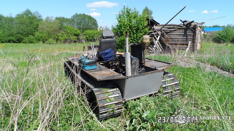

Для ориентира,в этом виде он взвешен получилось 800кг
Гуси у меня 100кг каждая

как сильно забивает гусеницу травой?

Сообщение Шнивовод »
новичок писал(а):mihas
При движении она вылетает, едешь как на газонокосилке :)))

Сообщение mihas »
Точно! Это здесь чего то её накрутило,обычно такого не наблюдается. Что влетело то и вылетело,специально не чищу

mihas
В связи с чем радиатор на крыле
