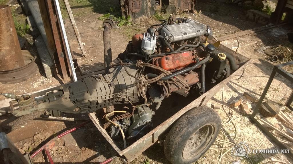

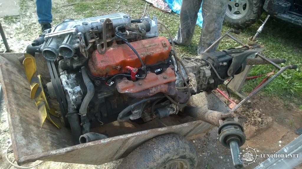

а. Двигатель Форд Скорпио V6, 2.9 л, 150 ЛС, вес примерно 300 кг, если не больше.
б. КПП механика, его же.

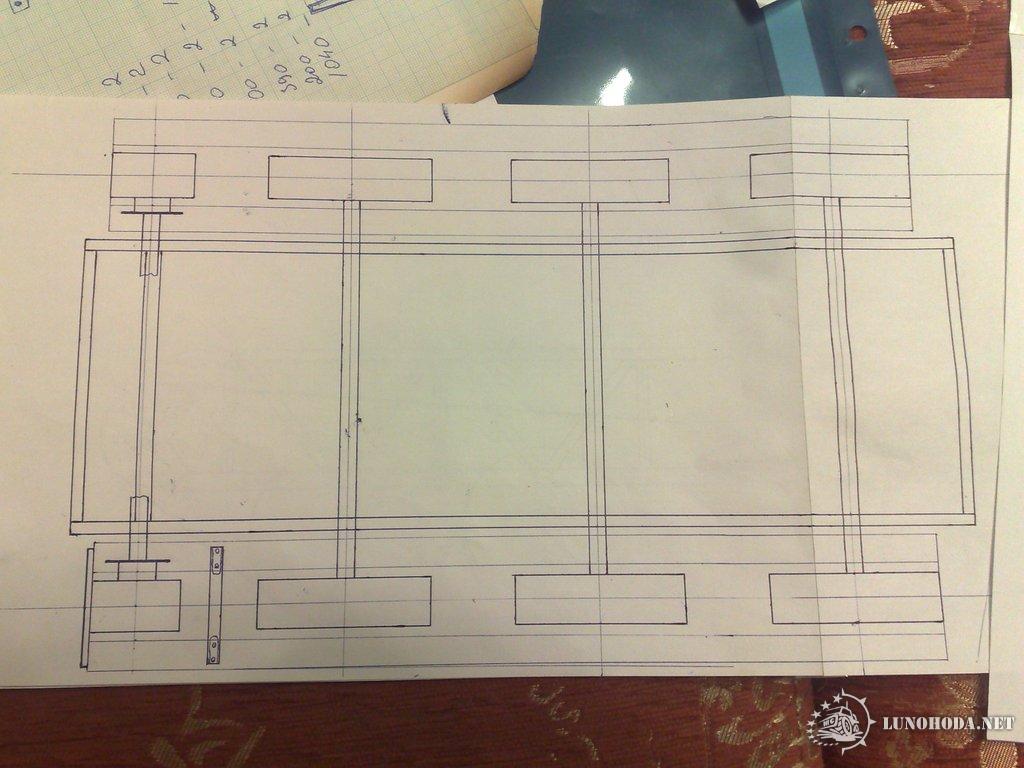

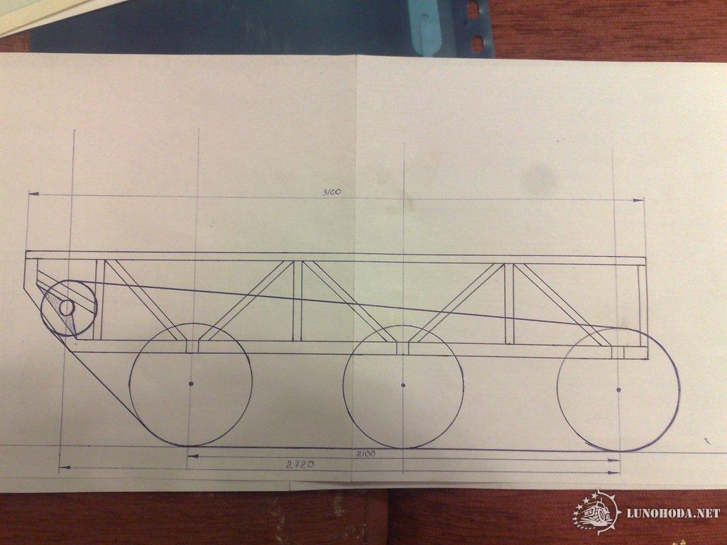

3. На основании ТТХ разработан проект:
За основу взята конструкция вездехода ПАРМА
Вариант №1
Вариант №2
Вариант №3, последний и окончательный.
Размеры лодки согласно бумаги - ширина 1 м, длинна 3,2 м, высота 0,5 м, дорожный просвет около 0,45 м. Расстояние между центрами гусениц получается 1,53 м.

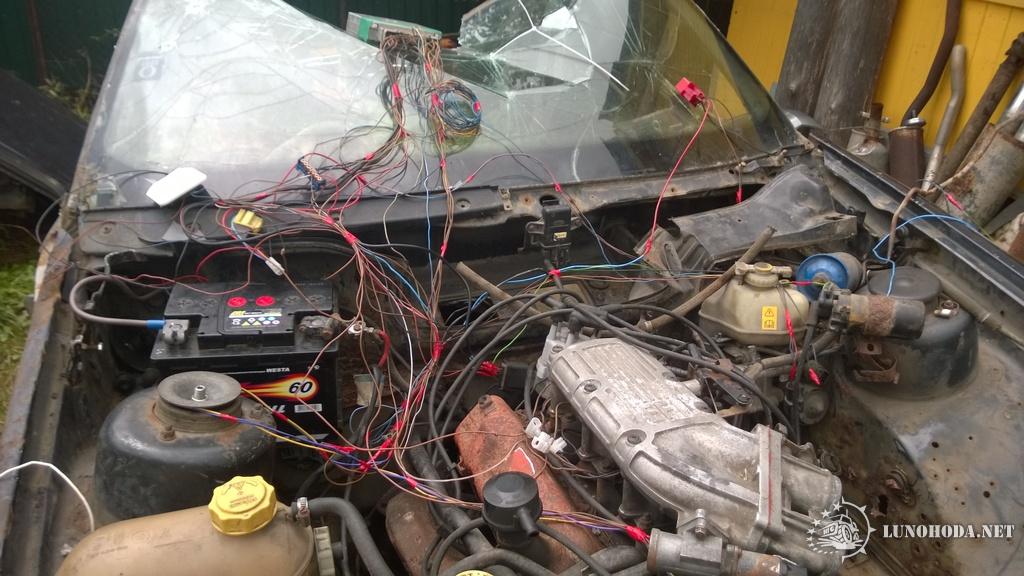

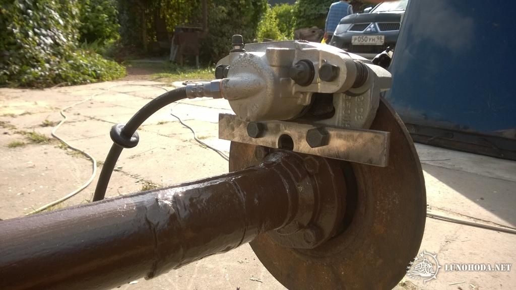

Донор

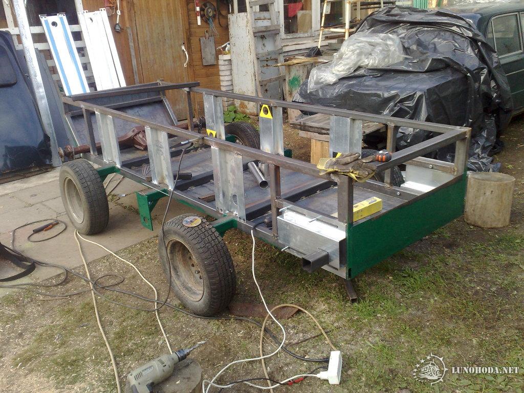

Мост с суппортом

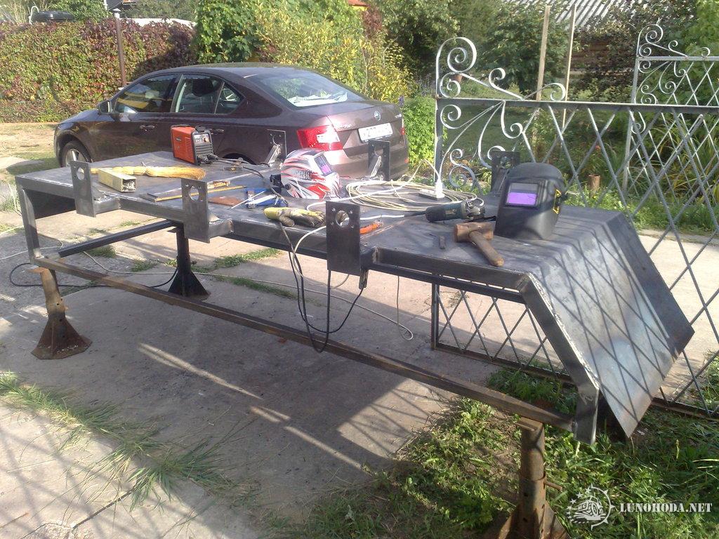

А вот начало изготовления корпуса
Всплыл первый косяк: Упор к платине крепления ступицы был приварен выше отверстия под нее, из за этого при падении на колеса она согнулась - придется усилить!

balamytilo писал(а): а. Двигатель Форд Скорпио V6, 2.9 л, 150 ЛС, вес примерно 300 кг, если не больше.
Утилизируйте это :ok:

1. Закрутит этот мотор вазов кий мост очень легко.
2. Минимальная скорость будет очень высокой, надо делать понижние.
Я сейчас сам переделываю и доделываю гусеничный на волговских агрегатах.
Змз 406 пугает своей мощностью относительно Чайковского моста, редуктор то выдержит а вот за Диф боязно.

1. Мост сдохнет с таким мотором и массой очень быстро, еще при движении "туда". Обратно пойдете пешком;
2. Необходим поддерживающий каток с такой длиной гусеницы - будет хлябать на ходу. Рекомендую последний опорный каток сделать бОльшего диаметра. См. конструкцию БМД "Визель";

Не надо этот движок туда ставить боливар не вынесет стока железа [:})

balamytilo писал(а): Всплыл первый косяк: Упор к платине крепления ступицы был приварен выше отверстия под нее, из за этого при падении на колеса она согнулась - придется усилить!
У меня тоже пластины не усиленные сначала были,так одну пластину,заднюю, пополам сломало.Варил в полях с генератором.Теперь как на Парме труба вдоль распилена и от самого низа пластины укос.Тебе просто добавить надо,оставив эти

lunatik писал(а):Утилизируйте это
Почему? Отличный движок, видно что не занюхан.
потому что он тяжелый и слишком мощный.
Трактор Т2
Причин тому несколько, перечислю только основные:
- этот двигатель родом от Форда Гранады, образца 197х годов, сами Фордовцы признали данный мотор ущербным, это долгая длинная история уходящая в десятилетия вплоть до заката эры Скорпио.
- данный двигатель очень тяжелый
- данный двигатель очень прожорливый, удав от EFI заливает в него петролиум дозами от стакана
- данный двигатель не эластичен даже на гражданской машине, имеет специфическую характеристику по управлению акселератором (ездил на 2.9)
- обладает мощностью и моментом, на оборотах не свойственных Гусеничнику
- для малого Гусеничника не обоснованно громоздок
Отрицательные качества представленного агрегата можно перечислять довольно долго. Само по себе наличие такого V-6, не делает его годным для прикладного (разумного) применения в сабже.
Что делать?
Из Фордовской линейки известен малый, но довольно проворный Турбодизель 1.8 трудившийся на Сиеррах и Скорпио (редко), фургончиках Эскорт и отечественных Москвичах.
Он компактен, экономичен, доступен по всему спектру запчастей, имеет очень приятную характеристику (сам ездил), стыкуется со всеми известными МКПП, вплоть до ВАЗ и АЗЛК.
Про мост ТАЗа: пару стартов и он умрёт.
P.S.
Даже если бы это бензино поедающее чудовище было новым с консервации, в коробочке с надписью Форд..... Двигатель идеологически не подходит для малого танчика.

пойдет сей дрыгатель под покатушки вокруг селения да еще и по зиме , крякнет диф да и хрен с ним , дом то рядом. меня больше крепление опорных катков в целом настораживает , раз вес значения не имеет то делать бы надо с лошадиным запасом прочности дабы потом хотя бы это не переделывать . ну и на мой взгляд максимально предусмотреть возможность замены 07 моста на железяку посерьезней в случай чего. соотв. и чудес проходимости от машинки ожидать не стоит .
