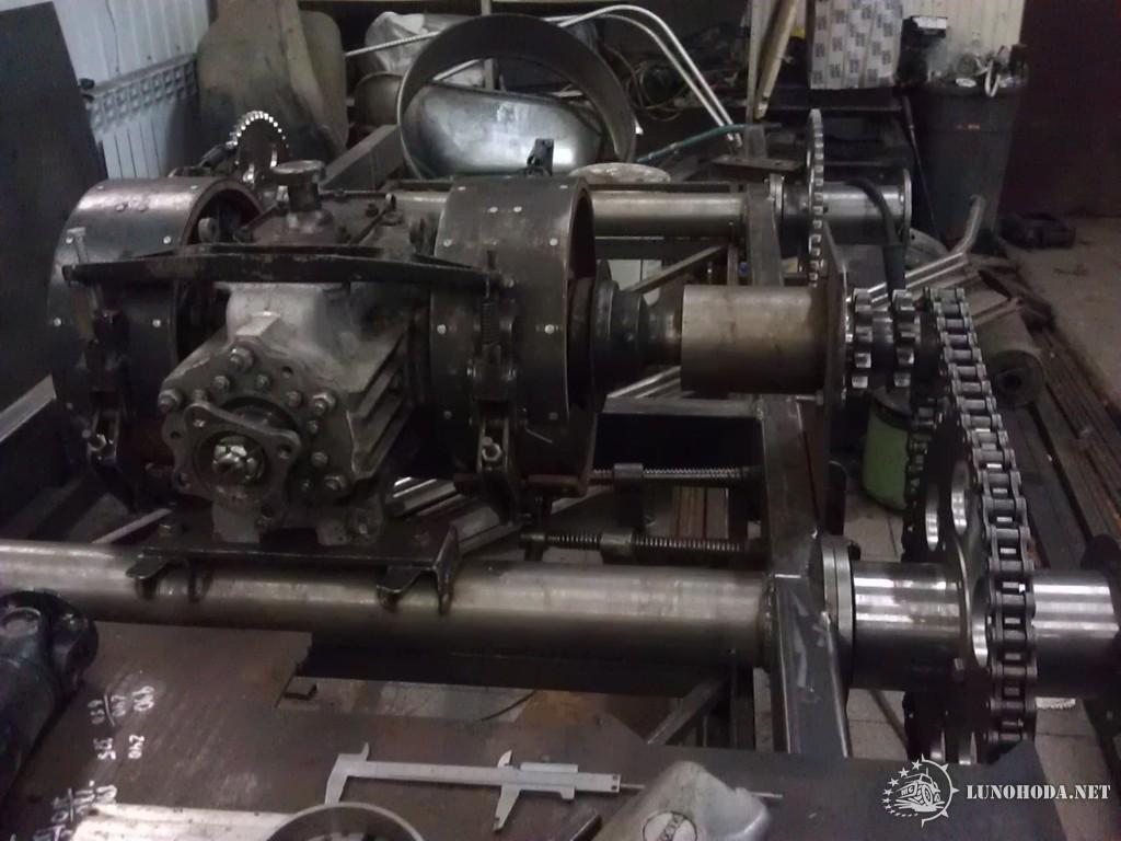

Поставили все ступицы. Изображение

Главная передача заняла свое место.

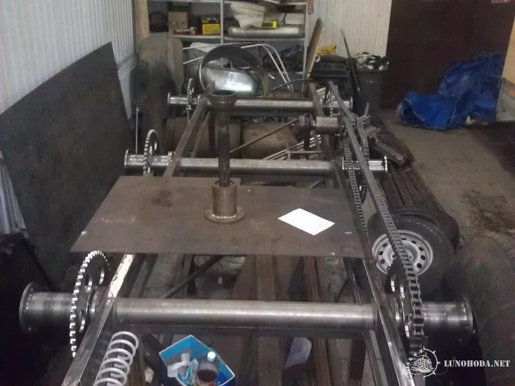

Шины получили, ждем новостей из Вологды. Изображение

Придется немного увеличить базу вездехода, под размер шин из Читы, на сколько, будет понятно после установки шин на диски.
