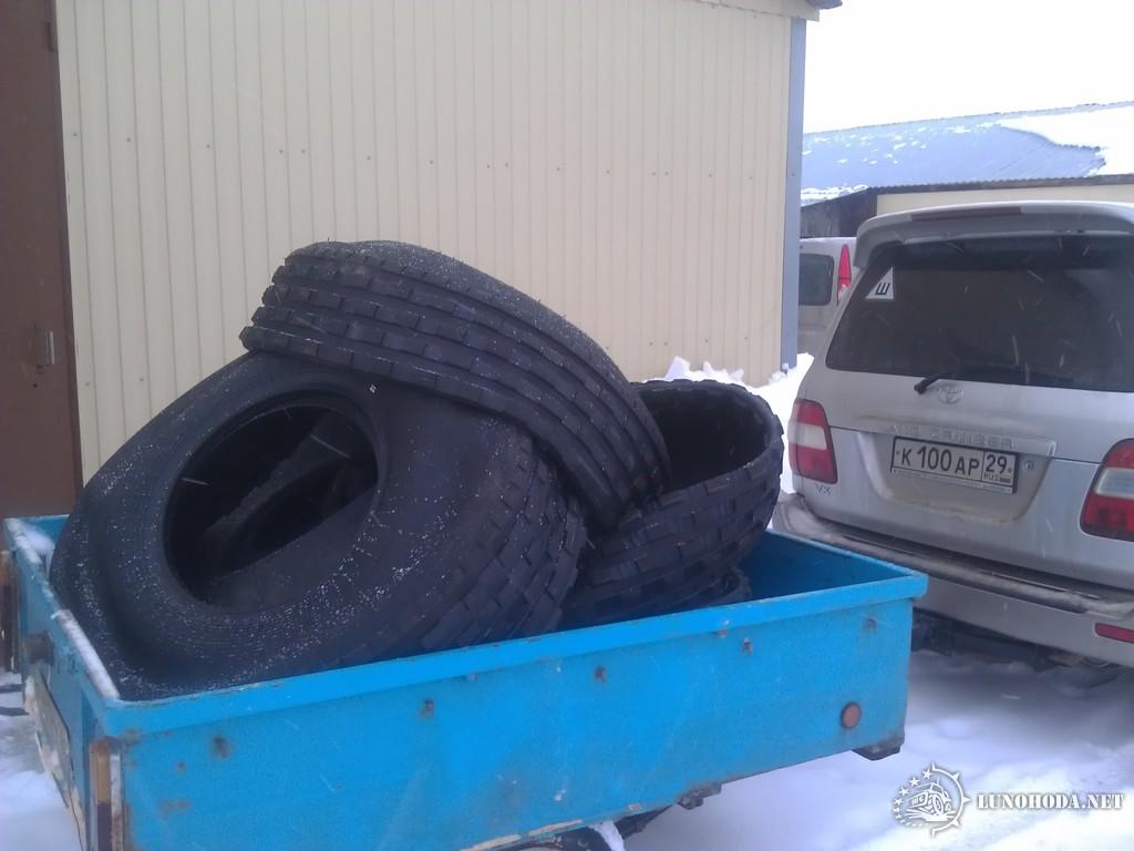

Изображение Шины Трэкол1300х600, пока будут они для зимы, в перспективе шины 1400 Чита, для лета.

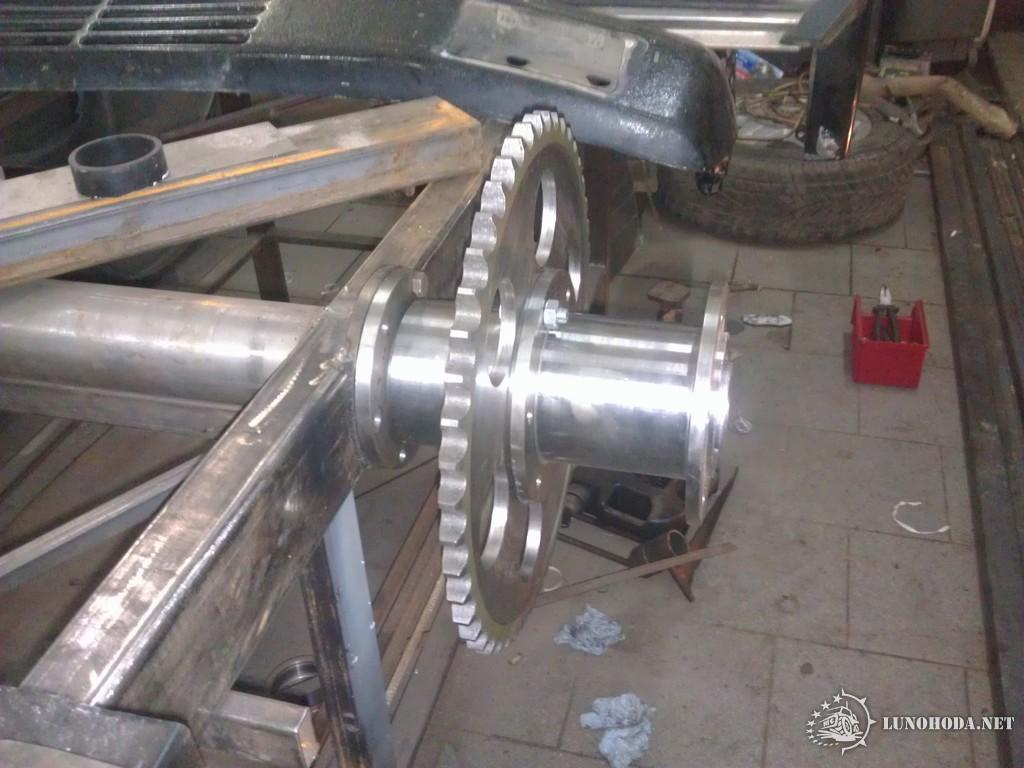

Изображение Цапфа и ступица средней оси.

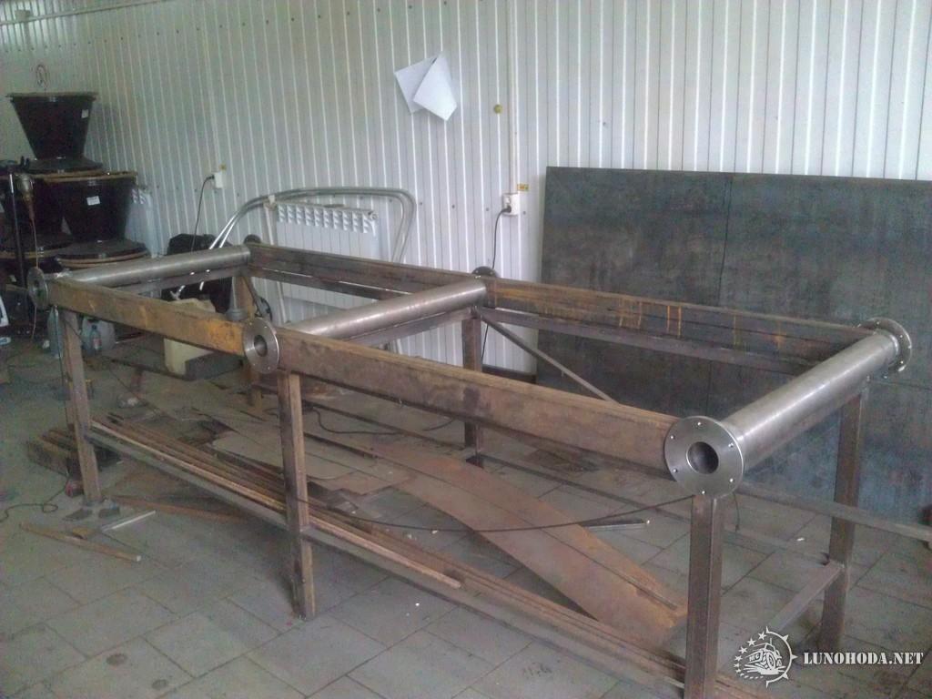

Изображение Начинаем сборку.

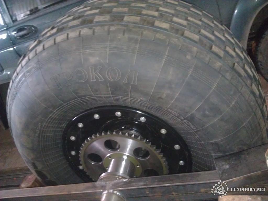

Изображение Колесо уже крутится.

У вас с привода будет по цепи на каждое колесо?
Уровень установки ведомых звезд разный?
На практике самые нагруженные задние, передние вообще мало что передают. Можно кинуть цепь со средних на передние. Тогда привод можно сдвинуть от центра если это надо конечно. И консоли уменьшаться, на приводе 2 звезды, на средней оси тоже две.
А так, приятно посмотреть , подход машиностроительный.

. Да на каждое колесо своя цепь, звезды на разном расстоянии от рамы.
