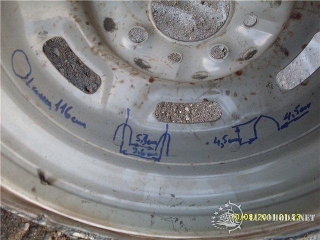

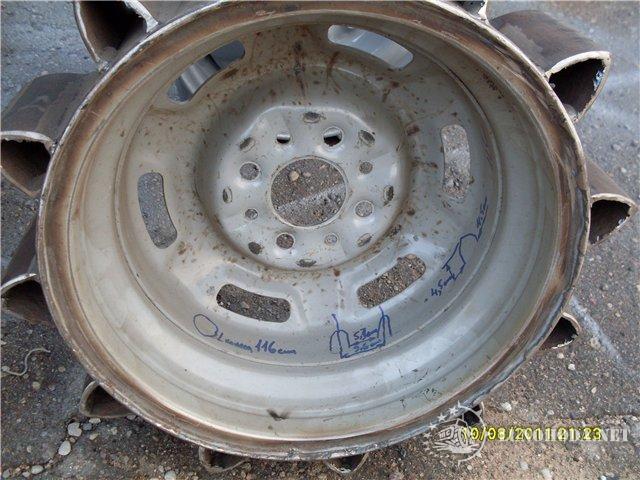

Я завтра обязательно схожу в гараж, и промерю лекало, через которое я сверлил отверстия в транспортерке и отпишусь на форуме. А пока вот что нашел в своих фотографиях:
длина окружности диска ведущей звезды после обварки двойкой L- 116см. Шаг зубов по их вершинам - 9,6см. Наименьшее расстояние между зубами- 5,1см.Ширина зуба в основании - 4,5см,Высота зуба от основания до вершины - 4,5 см. Сейчас, высоту зуба я сделал бы на 10мм меньше -3,5см. Если будет необходимость изготовить новые звезды, то зубы будут именно 3,5см по высоте, в основании 4,5см.

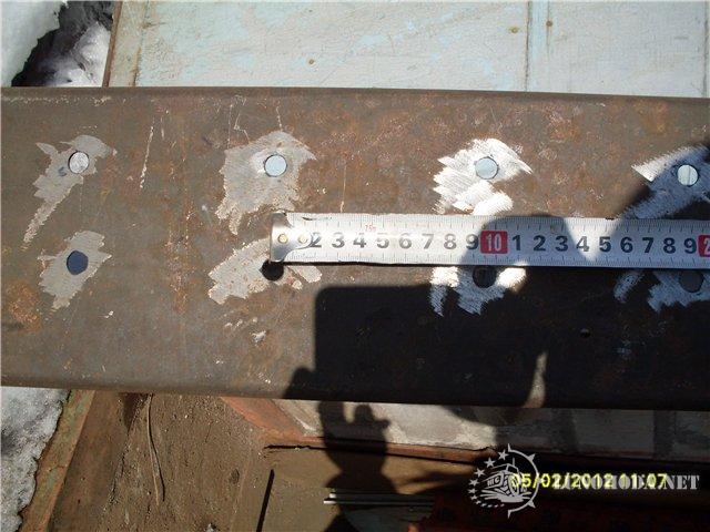

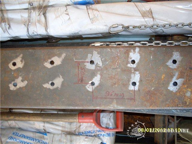

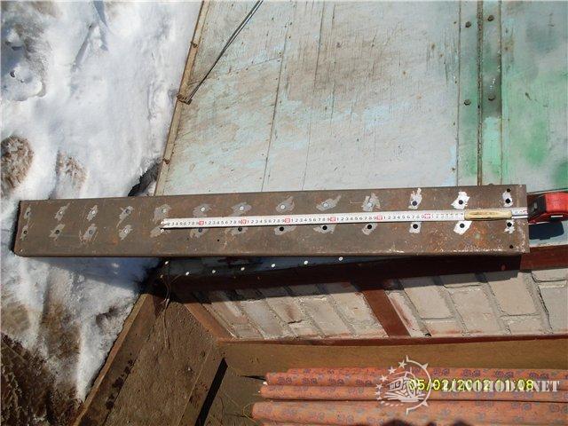

Сообщение Aviator »
Айрат,80
Вот сфотографировал и промерил шаблон, через который пробивал отверстия в транспортерке:
