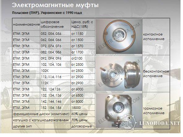

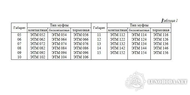

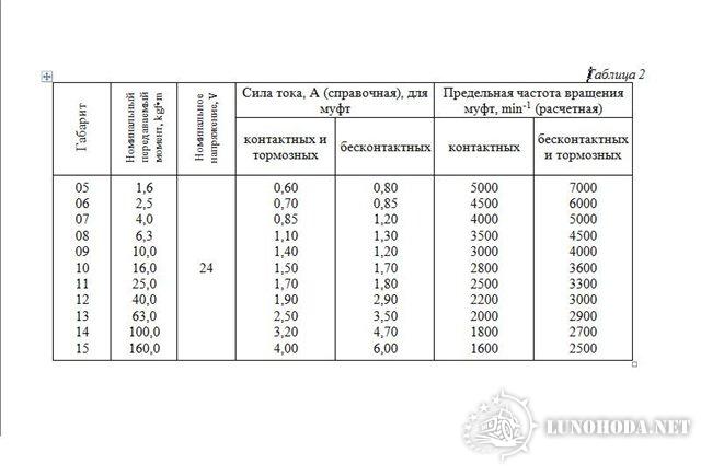

remix59
Сообщения: 1233
Имя: 89128875633
Откуда: г.Пермь
Сообщение remix59 »
БИ-72 писал(а):
remix59 писал(а):ам ценники и моменты более приятные
Алексей тогда делись по ним информацией, где есть, сколько стоят и т.д. :)
Открываю первую ближайшую книгу, попалась Нива Шеви, смотрю, мотор 21213, макс. кр. момент 127,5 Н/м., или примерно 13 кг.с./м.
Смотрю муфты по передаваемому моменту.
Подходят 10-го исп., желательно бесконтактные обороты выше.
Смотрю обозначение.
Ищу цены.
Радикал умер, цены позже. :twisted: :twisted: :twisted:
remix59
Сообщения: 1233
Имя: 89128875633
Откуда: г.Пермь
Сообщение remix59 »
Заработал.
Вот цены.

Сообщения: 2152
Откуда: С. Петербург
Сообщение Stac »
remix59
Муфты при такой нагрузке должны стоять СРАЗУ после ДВС, что не очень удобно... :(
Konservator
Сообщения: 1203
Имя: Александр
Откуда: Спб
Возраст: 58
Сообщение Konservator »
Stac писал(а):Муфты при такой нагрузке должны стоять СРАЗУ после ДВС, что не очень удобно...
Stac
Это ты мягко выразился. Чем она лучше обычного сцепления?
Нужна высокомоментная , примерно на 150 кгс.м.
