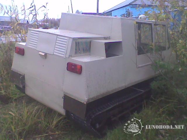

Я сделал вот такую вентиляцию.квадратное окно-это выброс тепла от двигателя в него и выхлоп.

isupov_alexandr
думаю что после переделки наш капот силно изменится
