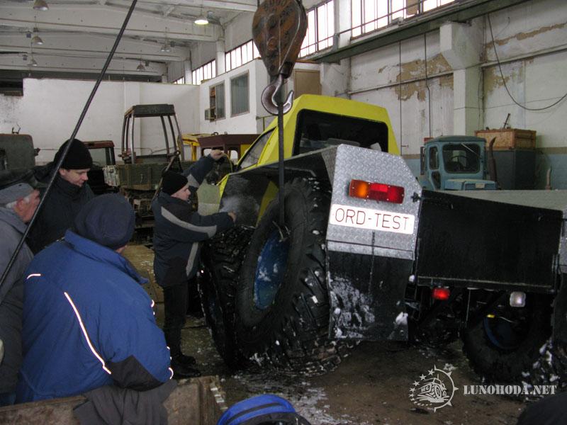

Почему мою? Есть общепринятое представление как это делать. Проще всего на шенке - одну из стоек поднимают пока не вывесится первое колесо. Ход стойки = ход диагонального вывешивания. Если нет шенка - можно упрощать как угодно, вплоть до наезда одним колесом на пенёк. Главное чтобы в измеряемом состоянии опорная поверхность всех колёс была горизонтальна и больше чем пятно контакта, нагружение подвесок шло естественным образом - через пятно контакта.Вот так например мерить некорректно
Если машина оборудована отключаемым стабилизатором - замеры проводят для обоих состояний.
Оговаривается нагрузка, но тут обычно бардак - кто во что горазд, чаще замеряют пустые машины.
Давление воздуха в шинах - регламентируемое производителем для данной нагрузки. С пневматиками этот вопрос видимо надо обговорить. ИМХО - лучше всего мерить на двух давлениях - для твёрдого покрытия и для максимальной проходимости (например до двух складок когда машина стоит на ровном)

Вы похоже увлеклись какой-то игрой. Если хотите чтобы я для вас определил эмпирические поправочные коэффициенты, нужны именно хода подвески, а не то что вы этим считаете. Понимаете?
Хода нужно мерить так как я написал выше. Отдельно для каждого колеса.
Ещё лучше, если замер будет произведён на пустой машине. Будет больше данных.
Груз (в смысле люди) должен быть взвешен на весах (это не сложно?), если нет снаряженного веса машины его довольно приближённо можно будет оценить по разнице замеров с нагрузкой и без.
Колёса без разницы. Считать будем по ходам подвесок.
