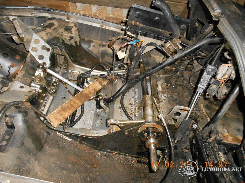

У меня есть такие(d 25мм), в руках крутил. На них и металл маленько толще. Но думаю это не особо поможет. Те, что на моих фотках под вал d 20мм. Самое верное это перевернуть подшипник чтоб к основанию прижимался. Сейчас еще колесные звезды подточил чтоб грязь на них не "наклепывалась" и лучше очищалась, тем самым меньше цепь натягивало.Копай писал(а):argon84
Обрати на внимание на корпуса подшипников на моих фотках выше, там есть выштамповки на лапах. Они вроде как усиливают лапы. Еще попробую сверху подкладывать фигурную шайбу потолще, чтоб лапу не вытягивало.
Кстати, спасибо за фотки

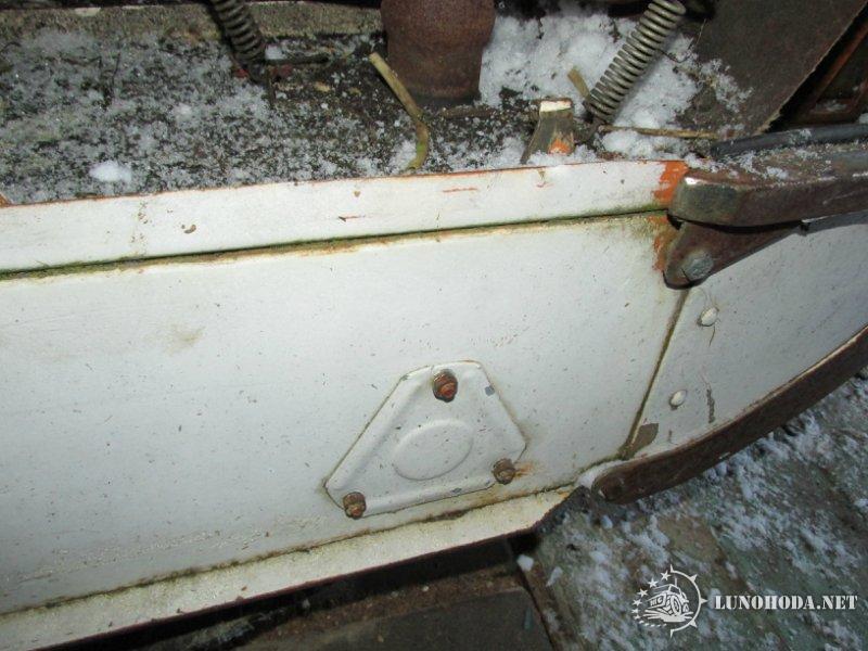

Там с той стороны кусок трубы проточенный, туда встает подшипник и вставляется сальник. Есть проточка под сальник, но дополнительно можно стопорное кольцо воткнуть вместо сальника. Либо сальник протолкнуть дальше и воткнуть стопорное кольцо. Но по заводу подшипник уппирается в проточку лишь одной стороной. А со второй стороны стоит на некотором расстоянии сальник в проточке.

Такие я исспользовал на первом мопеде ( http://lunohoda.net/forum/viewtopic.php?t=8814&start=0 ). Ставил на оси на колеса, показали себя хорошо.
Еще бы на 204 и 202 подшипники, то ваще будет сказочно.

кольца в них выточить лио заново самому сделать. Токарка не сложная, главное заготовку найти.
а еще фланцы такие бывают тоже штампованными а внутри самоустанавливающийся подшипник (такой на снегоходах стоит на валу, соединяющем ведомый вариатор и коробку с цепью (на буржуйских точно))
Но только они денег стоят, зато легкие.
