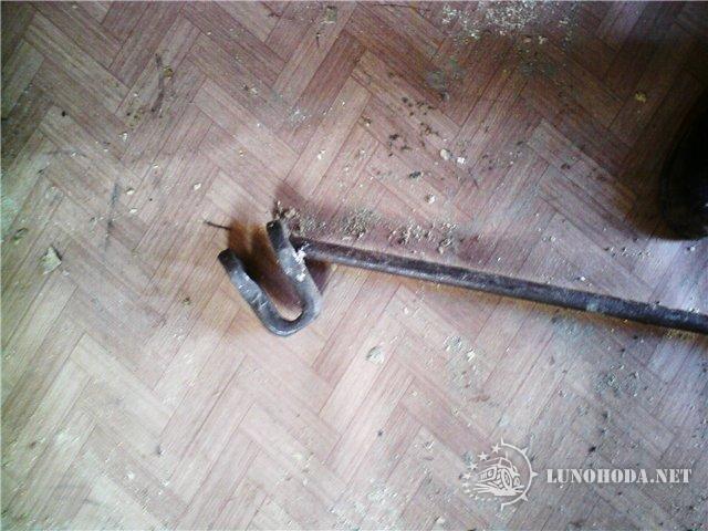

Сфоткай пожалуйста не сложный инструмент, тоже хочу попробовать вывернуть с проволокой. [:})

uvat писал(а):Сфоткай пожалуйста не сложный инструмент, тоже хочу попробовать вывернуть с проволокой.
Это инструмент неподвластный объективу...
Серьга с зевом 30мм с привареной под 45градусов ручкой в полтора метра. их надо две ,а можно и три если есть помощники. Я один выворачиваю. Сначала лебедкой,а потом когда уже некуда тянуть -за посадочное "несложным инструментом".
Понял, сам соображу :wink:

uvat писал(а):Понял, сам соображу
Ручку в дырку-чтобы не выворачивало...

Вот оно.

Николай Васильевич
:bravo: :roll:
