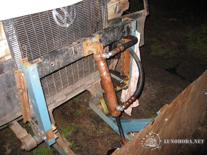

доброго времени!!! тут, на днях наткнулся на камень преткновения. рыскал в нете про различные гидроцилиндры и понял, что ничего не понял. подскажите, люди добрые, кто сведущ в гидравлике - как подобрать гидроцилиндр (на отвал)? чем руководствоваться при выборе? и какой лучше подобрать распределитель? насос планирую НШ-10. всем спасибо заранее!!!

Если нужен только один отвал - так и НШ-6 за глаза хватит, гидроцилиндра с диаметром поршня 40 мм ему будет достаточно.
чтобы хода ГЦ хватоло поднять и опустить отвал.
