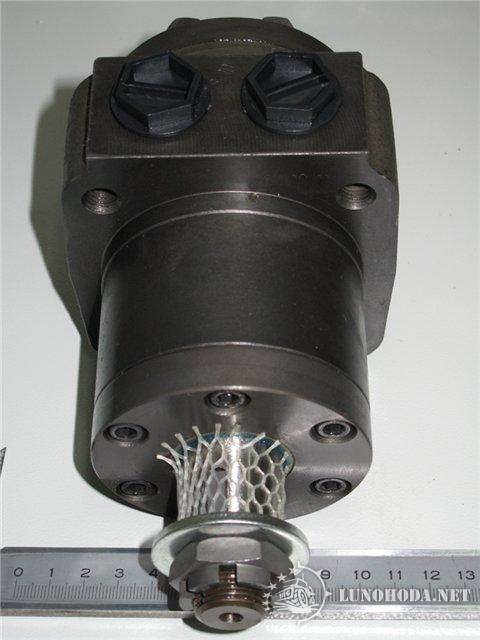

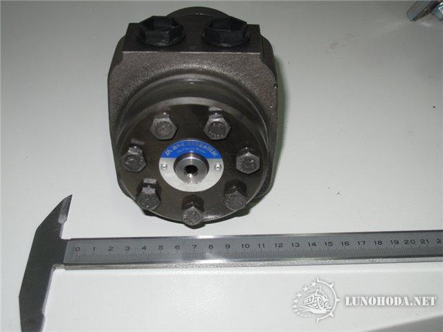

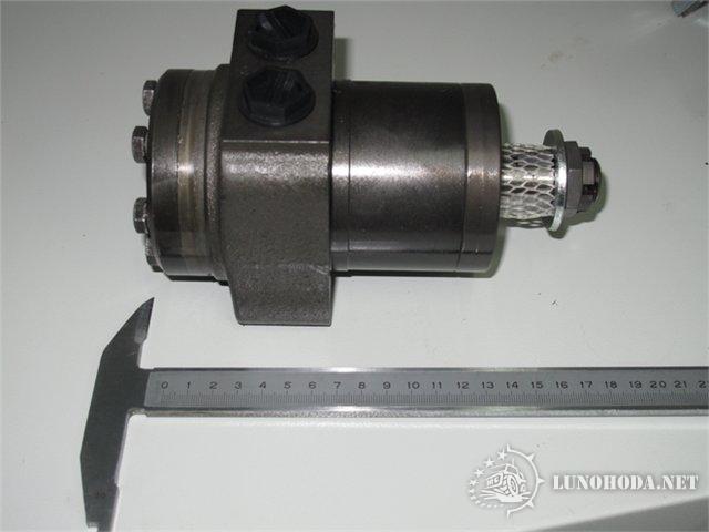

Вот пара фоток моторчика, которые таки загрузились.

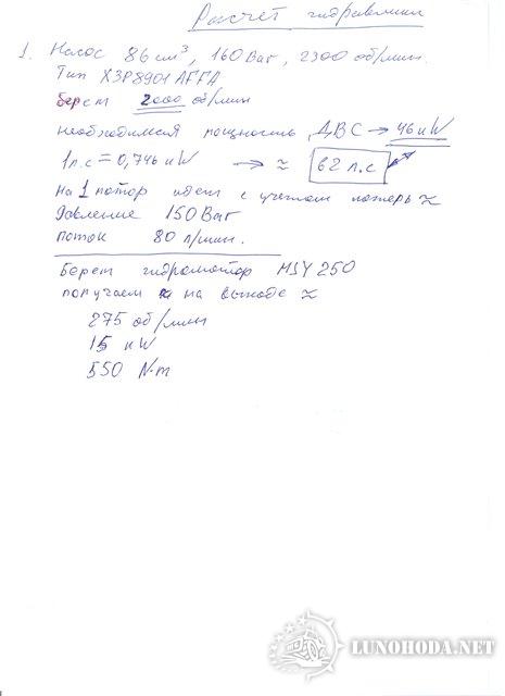

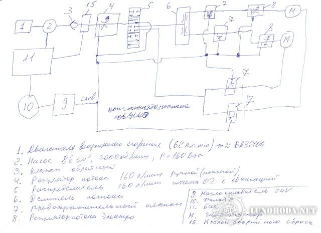

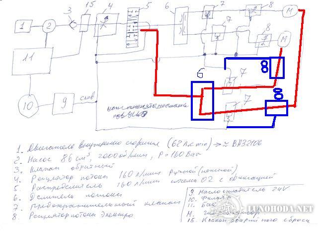

результат общения с менеджером http://www.kamaflex.ru
вот что они мне прислали на мой запрос
ашипки в моих сообщениях есть ни что иное, как оценка современного образования

TRV
И какой ценник выставили разработчики данной схемы гидропривода ???

TRV писал(а):по этой схеме гидравлику жду коммерческого предложения от поставщика.
Немного не понятно по гидросхеме.
В такой комплектации гидрооборудования, ДВС будет работать на постоянных оборотах ???
С уважением Валерий

zika
Двс нужно чтобы работал на постоянных оборотах для этого я планирую использовать инжектор для этого попробовать перепрошить двигатель чтобы работал или на холостых или на заданных оборотах.
на карбюраторе не знаю как реализовать :(

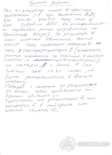

TRV писал(а):вот что они мне прислали на мой запрос
Просмотрел ещё раз гидросхему.
В данной схеме не реализована возможность разворота на месте - работа гидромоторов одновременно в разные стороны вращения, т.е. одна гуся в одну сторону крутится, другая в обратную.
Задай вопрос диллерам, как реализовать данную проблему ???
С уважением Валерий
да вы правы похоже так при этом при движении назад нельзя поворачивать.
