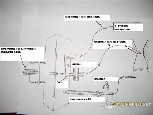

Всем доброго времени суток, я новичёк на форуме. так что сильно не пинайте если что. По сути темы : любой 4-х тактник прекрасно работает на газу - и пропан и метан . Сам года 3 ездил довольно интенсивно круглый год на ваз 06 с самодельным газовым оборудованием - давно правда , тогда халява была на газ у меня на работе - баллоны менял и катался, хватало на 300-350 км. Редуктор первой ступени обычный бытовой с самодельным теплообменником понижал давление до 0,037 атм. а далее самодельный мембранный дозатор с вакуумным регулятором , очень простой по конструкции- газ поступал в карбюратор при малейшем разрежении на впуске. При остановке двигла газ не поступал. Пробовал эту приблуду на моторчике ЗИД-4,5 - работает. Для метана достаточно одного мембранного регулятора , он перекроет газ если двиг заглохнет по какой либо причине - с газом не шутят :stop: Если есть интерес - могу чертёжик изобразть , только надо учесть, что газ горит медленнее бенза и надо как-то решать проблему с более ранним зажиганием иначе возможен прогар выпускного клапана. А так на газе двиг работает мягче как-то и тише и масло дольше не темнеет :roll:

Принцип тот-же , только корпус и мембрана ок. 20 см ( в котельной от датчика какого-то снял) и пружина снаружи регулируемая , позволяет играть подачей газа в смеситель карба. Ещё былаотдельная система ХХ из автогенной горелки слепил обрезанной. Там газ и воздух смешивались - настройка винтами, очень точная и смесь подавалась под дроссель ( дроссель на ХХ закрыт) . Это позволяло добиться очень ровной работы на хол-м ходу и при перегазовках. Да и заводился на газу при -5 гр. Завтра изображу всё художественно.

Вот откопал редуктор испаритель
Крантик справа для слива конденсата и прочей гадости- газ у нас хреновый.
А ЭТО эскизик дозатора-набросал от руки, так-что не ругайте
Принцип тот-же, но автономная сист-ма ХХ позволяет точнее подстраивать смесь а клапан в основной магистрали( от противогаза взял) не пускает газ обратно в дозатор при разнице разрежения над и под дросселем, поэтому провалов нет- движёк подхватывает сразу при открытии дросселя. Пружиной регулируется общий объём газа- плохо едет -ослабляем . Регулируется один раз под конкретный мотор-объёмы движков разные и разрежение тоже , вот как-то так [:})
лучше плохо ехать, чем хорошо идти....

Ну, собственно всё логично. До клапана я не додумался. А жаль, могло помочь. У меня хх подавалось независимо от вакуума, не перекрываясь. Так что за газом приходилось следить: двиг глушил краном на баллоне.
