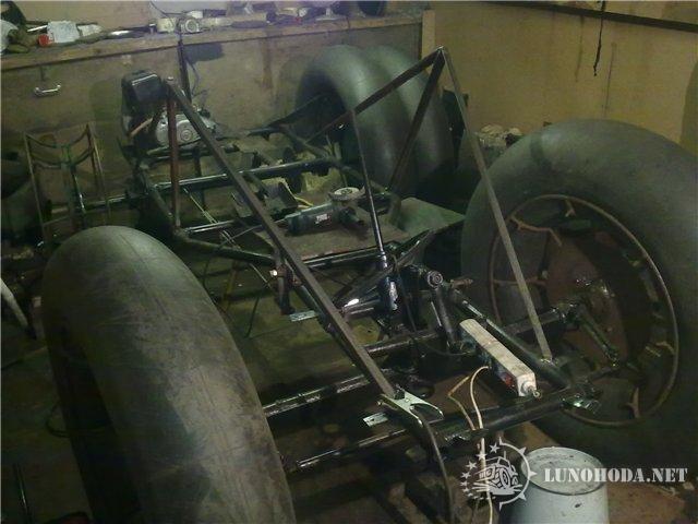

Снова вопрос к знатокам: рама в том виде, как на фото, почти вся работает на излом. Надо ли делать дополнительный каркас? Боюсь, не увело бы её..

vanes писал(а):Надо ли делать дополнительный каркас? Боюсь, не увело бы её..
Многие недооценивают нагрузки которые испытывает каракат, особенно скручивающие. Это одна из проблем каракатостроения. - сделать жестко и не набрать массы.
Конечно надо.

Наконец то дали в гараже электричество, вечером поработал над своим чудом :)
Добавил уголками объемность раме, сделал демпферы на передний мост (парни зовут их "отбойниками"). С амортизаторами решил не мудрить,- много переделки будет. Примерил камеры. В наличии только МАЗ, кои и сели на перёд, причем, вроде, неплохо. Зад требует чего-то пошире:)-)): На пробу туда повесил сразу две мазовских

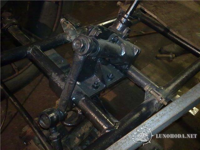

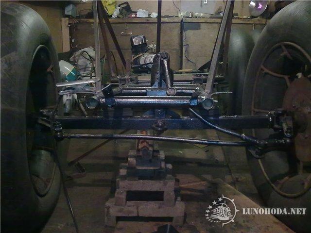

Сегодня опять пришел в гараж затемно, да еще и фотик нормальный дома оставил, так что обещанные фото по-прежнему с телефона:
Рулевое и передний мост:
Собственно редуктор:
Думаю, устройство понятно. Про запчасти и комплектующие лучше спросить здешних гуру, т.к. рама досталась готовой - что от чего я точно сказать не могу.
