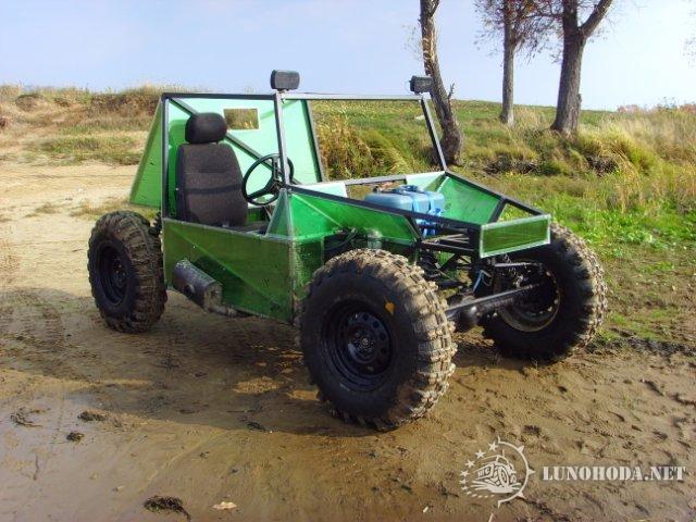

Поставил летние колеса (облегченные я-324А) размер 850х270R16.

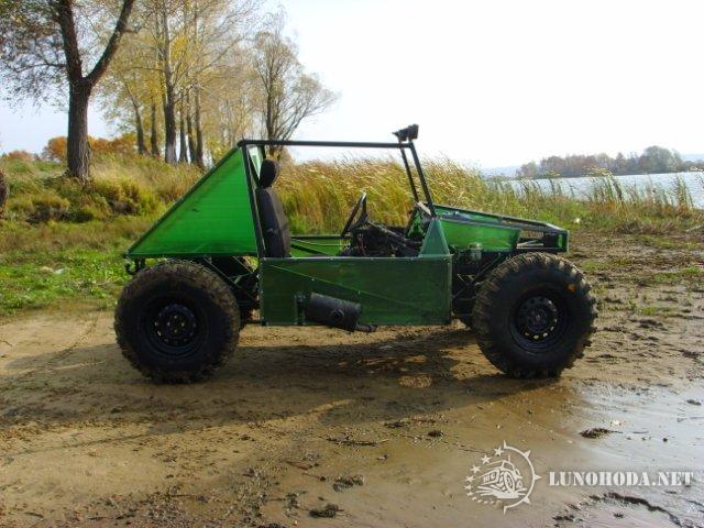

lunatik писал(а):скажи, а какие нарекания есть на концепцию?
Пока из явных недостатков:
1. Недостаточно места для установки полноценного пассажирского сиденья с левой стороны от водителя, т.к. мешает радиатор от 2110.
2. Использованы не заводские стандартные карданы, а самодельные длиной около 90 см (заводские от нивы 80 см оказались короткими).
3. Растояние от центра колеса (переднего/заднего) до порога 55 см, соответственно максимальный диаметр колес не более 1000 см.

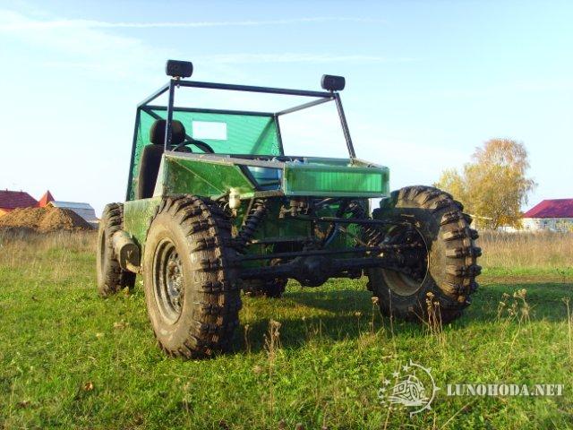

4. Самодельный зависимый передний мост не очень хорош для управляемости и комфорта, кроме этого геморой с его изготовлением и установки рулевой системы в целом.
5. Разная ширина мостов: передний самодельный - 150 см по ступицам, задний - 135 см. У меня компенсируется разным вылетом колесных дисков.
По мере проявления новых "косяков" буду сообщать.
Если буду делать новый, сделаю полностью на независимой подвеске. Это исправит все, вышеперечисленные просчеты и недостатки. [:})
