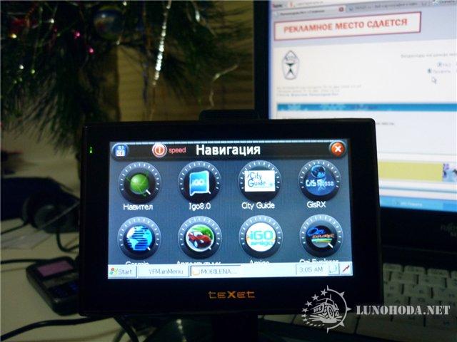

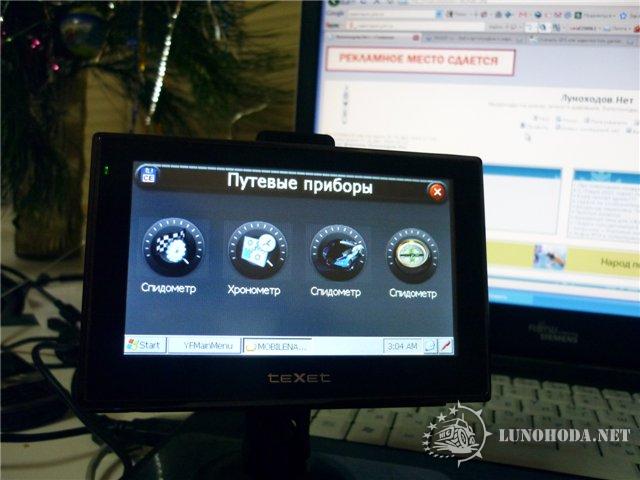

К Новому Году, Дед Мороз подарок сделал:
TEXNET TN-505
Планирую адаптировать для вездехода, залил альтернативную прошивку.

uvat писал(а):TEXNET TN-505
И у меня TN-500 :)
Как разлочил ?
Я чё то не соображу ни как :oops:

uvat писал(а):К Новому Году, Дед Мороз подарок сделал:
TEXNET TN-505
хорошии дед, вещь удачную подарил. Они легко переделываются и хорошо ловят сигнал
