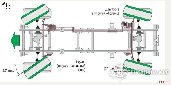

По БТРу не в курсе.. но есть (не кучерявая) инфа по
comer писал(а):тойота мегакруизер
Toyota Mega Cruiser – один из немногих серийных автомобилей, в котором управляемыми сделаны колеса обеих осей. При повороте руля задние автоматически поворачиваются в противоположную сторону относительно передних, тем самым существенно уменьшая диаметр разворота. В результате он составляет всего 11,2 м, что метра на три меньше, чем у любого длиннобазного Land Cruiser! Да, поначалу подруливающие задние колеса вызывают у водителя ощущение движения в постоянном заносе. Но к этому быстро привыкаешь. Катаясь по площадке и наблюдая, мы заметили, что система активизируется при включении в коробке любой «ездовой» передачи, работает как на месте, так и на ходу, при этом угол поворота задних колес не зависит от скорости. Отключается она при достижении 40 км/ч либо при переключении селектора на «паркинг». В последнем случае вывернутые колеса резко, рывком, возвращаются в прямое положение. Верно и обратное: при включении передачи с вывернутым рулем задние колеса сразу же стремятся повернуться прямо на месте. В общем, нам не терпелось залезть под машину, чтобы детально изучить рулевую связь, что мы и сделали сразу же после традиционных взвешивания и обмеров. Надо сказать, мы долго разбирались в сплетениях трубочек, тяг и проводов. Связь оказалась непростой: в ней имеются и механические, и гидравлические, и электрические компоненты. При этом все, как и в случае с оформлением салона, собрано по большей части из простых и массовых элементов. От передней сошки к заднему рулевому редуктору проложена управляющая тяга, а точнее, целая система тяг и шарниров, заканчивающаяся тросовым механизмом и распределителем, который превращает возвратно-поступательное движение во вращательное. Эта система только задает направление и угол поворота колес. Вся же силовая часть построена на гидравлике, приводимой от насоса ГУР и связывающей два рулевых редуктора. В середине этой магистрали имеется размыкающий клапан, управление которым связано с «мозгами» коробки. В том числе, по-видимому, и с имеющимся в ней датчиком скорости

Тимур писал(а):но вот что набросал.
nuf писал(а):но есть (не кучерявая) инфа по Toyota Mega Cruiser
Мудрёно очень %)
Штур-трос справится с задачей легко и изящно :ok:
На каждую ведущий вал рейки по барабанчику, намотать трос (можно проложить и в оболочке)
Угол поворота задних можно уменьшить большим диаметром барабана или длинной сошек.
И ещё забыл, если сошками вперёд то задняя рейка праворукая нужна или троса скрестить.
