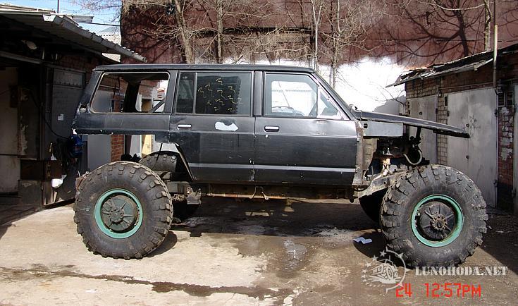

Сообщение Иванович »
Не стоит раздатку ставить в такое положение и вообще переделывать таким образом, во первых верхний вао будет без смазки и крякнет в самый неподходящий момент, во вторых совместить линии карданов и КПП можно открытой цепной передачей, раз передок все время блокирован - зачем такие муки с раздаткой?
А если уж ставить раздатку - то ураловскую....
У меня тож шишкина раздатка - но расположеная строго горизонтально, передний кардан на подвесном, штатные колеса - 44, предусмотрена возможность установки до 50 включительно, раздатки - 2 штук, первая - родная, вторая шишкина, общее число на 1-й передаче - 5,9+2,1+1,89+6,89.......
Двигатель - Р-40, рядная шестерка, 4 литра.....в дальнейшем замена на ниссановский дизель 6,9 литра....турбодизель, родных лошадей маловато.
зы: о подобных переделках можно почитать тут:
http://forum.gt-kamchatka.ru/index.php?showforum=26
