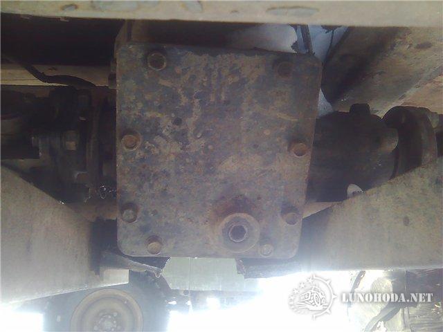

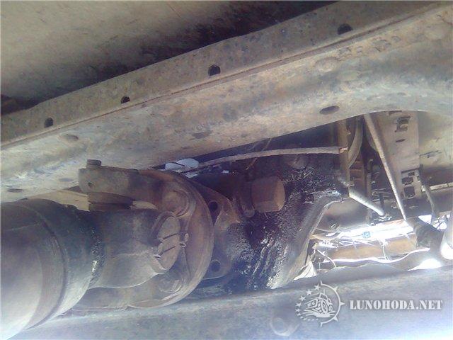

Да в 66 раздатке есть дефект там подвижные шестерни,при износе зубьев появляется боковая конусность зубьев и при нагрузке их выдавливает,чего мы избежали у нас.а про надежность 66 все таки 4т сам и 2т сверху и 2т на форкопе это много.наш вездеход с 66 резиной 2т с большой резиной поболее выдержит.сначала пришлось подумать а потом я такую раздатку встретил в книге она стояла на БТР со спареной ходовкой то бишь 2 мотора 2 коробки и так далее.к себе на страничку заглядывал?там много вопросов.есть подлая мысль собрать что нибудь большое и что еще хуже есть возможности.дурная голова людям покоя не дает.Игорь Корбут писал(а):Извиняюсь, про раздатку ЗиЛ, немного из другой темы, но раздатку нviktor D писал(а):раздатку зил ставить не будем(с чего вы взяли?)у нас раздатка 66 но доработаная стоит верх ногами и задом наперед,там включена пониженая и отключаемый передок,
а 66 в тяжелых условия рвет, а для вездехода слабовата.

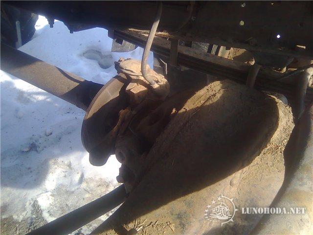

Правильно говоришь,зимой есть только 2 пути по верху или по низу,у широкой резины есть свойство зализывать снег,поэтому тяжелый вездеход на большой резине спорный вопрос,в этом году у нас снега мало вездеход зиму простоял,зато в прошлом снега выше крыши но мы гарцевали на 66 резине,мощности и скорости хватает чтобы плыть по снегу.свежий снег глубоким не бывает,а тот который не свежий с ним боротся сложнее.Владимир54 писал(а):А как в гору зимой по свежему глубокому снегу?
