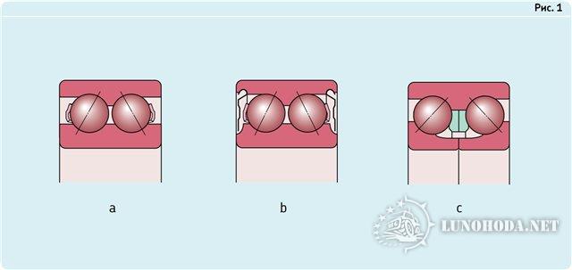

Mongoose писал(а):короче - так низяя!
Отчего же ... на рисунке двух рядный шариковый ... и отнюдь не радиально опорный (ступичный)... тоесть внутренняя обойма целиковая ...на ступичном двойная с зазором ... по тому и затягивается с определенным усилием ... Вывод - спарить можно ... но именно такой конструкции как на рисунке ... но ни в коем случае не ступичный ... вариант C .... остальные варианты прокатят

АРКАША писал(а): но ни в коем случае не ступичный
Не соглашусь, спарить можно любой, но это просто часто не целесооьбразно.

Thor17 писал(а):это просто часто не целесооьбразно.
:roll: ... в данном случае ... дабы непомерно не усложнять конструкцию.
