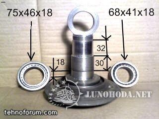

Возникла проблема с поворотным кулаком.Собираю "клон" первого СОЛОМОНОМОБИЛЯ.Использую в трасмисии узлы от мерседеса(кузов 123).По началу хотел сращивать нивкины привода с приводами МВ,но передумал по причине "слабости" нивовских комплектующих.Потом появилась мысль загнать ступицу МБ в нивовский поворотный кулак.Разобрав ступицу МБ выяснились некоторые факты,а именно:
1. внутренний подшипник имеет одинаковые размеры с нивовским .
2. наружный подшипник на много большего размера(75х46х18 )
Исходя из этого есть несколько вариантов:
1. проточить посадочное место вн.подшипника в нивовском пов.кулаке(отпадает в связи с отсутствием квалифицированого токаря)
2. проточить наружку корпуса подшипников МБ и внутрянку нивовского
поворотного кулака ,запресовать друг вдруга и обварить(сомнительно по причине тонких стенок)
3. изготовить новый поворотный кулак из узла МБ
Возникает вопрос:Какие шаровые исползовать в новом поворотном кулаке?Что делать с комплектом из четырёх пов.кулаков нивы,которые я заранее приобрёл(ЖАБА ДАВИТ)?
Буду благодарен любому дельному предложению по выходу из сложившейся ситуации, а то у меня уже мозг взрывается %) от" всяких" навяшивых идей.

Вот нашол замену наружнему подшипнику,только не знаю как он будет работать в паре с внутренним коническим.
нужно только посадочное на ступице проточить на 1мм.
Размеры:dx45mm Dx68mm bx20mm
Есть мнения?
Шурик
Сообщения: 3682
Откуда: Мурманск
Сообщение Шурик »
А может и посадочное вн.подшипника на ступице завтулить под этот же подшипник,и в нивовский кулак всё это вкрячить.Как думаете?

Моя задача в том ,чтобы оставить ступицу МБ и не уменьшить её прочность ,тем самым я отодвигаю предел максимальных нагрузок,которые испытывал нивовский узел на первом соломономобиле.так что жду конкретных предложений,исходя из заданных размеров.

алексанр писал(а):Вот нашол замену наружнему подшипнику,только не знаю как он будет работать в паре с внутренним коническим.
Есть мнения?
сорри, что не попорядку.
Двухрядный в паре с коником низзя!
Конику нужон люфт. А двухрядник надо до упора тянуть.
и вал получится, как бы трехопорный.
Рассписывать некогда, просто поверь.
короче - так низяя!
