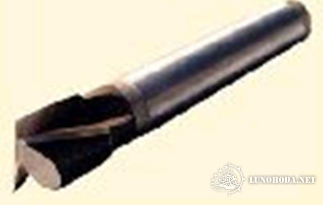

У нас на производстве металлобрабатывающем используют сверла-фрезы для сверлильных станков на магнитной опоре типа http://www.metaltool.ru/?pagename=koron_sverla таких ходят они дай боже... в 20 мм металле отверстие Ф 18 мм секунд 15-20, и ресурс ого в условиях пром. производства. Одно токо цена.... :shock:

Александр наверно искать которой шпоночный паз выбирают. не знаю как правильно называется. вроде сверла только на ней (на торце) цетыре или шесть заходов.. а лучше у фрезеровщиков спросить.. еще как вариант пробовать нагреть газ. горелкой и пока горячее пробовать сверлить. а вообще где то было описание как чулки снимали. можно попробовать как раньше стекло сверлили . по диаметру отв. пруток. зажать в станок и подсыпать абразив. только это очень долго.

shum d оказался прав - фрезы концевые не заглубляются, а двухперка ломается.
Пока я ломал голову, что делать дальше, отец уже решил вопрос -дешево и просто получилось.
Берется бытовой точильный брусок за 25 рэ. под него делается проставка-держатель, зажимается в патроне дрели и сверлится.
На одну электрозаклепку уходит около 20 минут.
