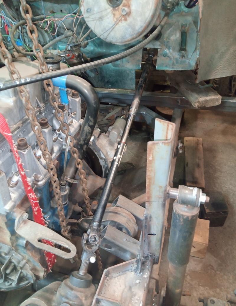

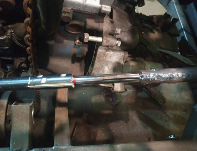

вовочка писал(а): 12 янв 2025, 19:07 сколхозил из подручных материалов и без токарки.
вставка - шток амортизатора УАЗ 16мм. вот думаю, стоит эту вставку усиливать накладками из трубы или так и оставить. валик карданчика ниссан тоже 16 мм.

вовочка писал(а): 12 янв 2025, 19:07 вставка - шток амортизатора УАЗ 16мм.
вовочка, ты уже хромированный шток амортизатора приварить умудрился?

Юрич писал(а): 12 янв 2025, 20:47 хромированный шток амортизатора
У меня кучка таких штоков лежит в запасниках, японческие точил - нет на них хромировки, а вот на наших есть.

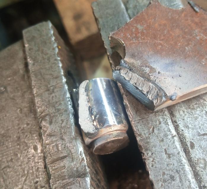

Точку и полоску можешь даже не пытаться , скрутит по счету раз . Варить в круговую скрутит по шву . Хотел я еще чего то поумничать но забыл и побрел в гараж искать кузнечную тетрадь . Не нашел , пришлось делать наглядно . Фотки сюда никак чото . Вставлю где лезут с пояснениями .

МВП писал(а): 13 янв 2025, 15:31 Точку и полоску можешь даже не пытаться , скрутит по счету раз . Варить в круговую скрутит по шву .
ну значит накладку из полутруб сделаю и по кругу, а шток как сердечник просто будет.
обрезок не большой штока остался, пойду попробую к нему что-нибудь приварить и отломать.

вовочка писал(а): 13 янв 2025, 15:39 что-нибудь приварить и отломать
От ет правильное решение . Всю жизнь только и занимаюсь тем что варю и ломаю с наслаждением :crazy:
Странноватое ОТК что под кувалду не попало - на каракете нефиг ему делать . А что попало и выдержало , тоже нефиг делать , надо полегче чот найти . :oops:

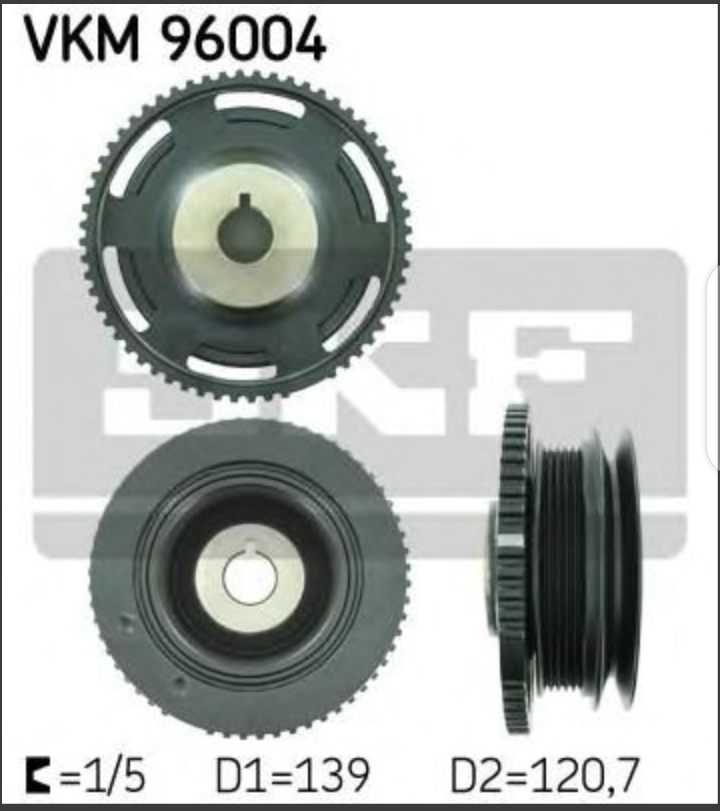

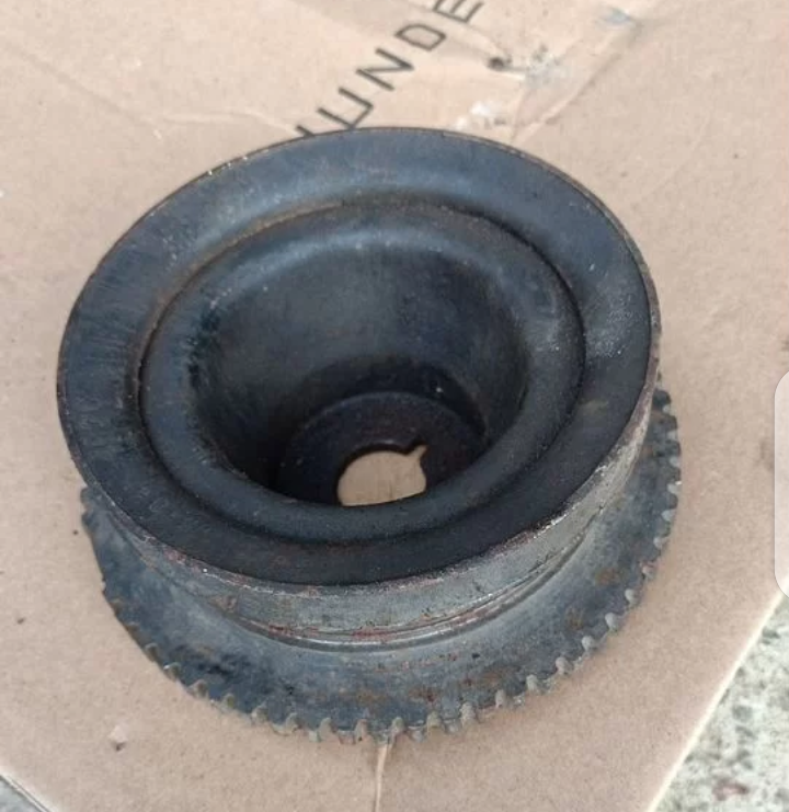

между делом озадачился теоретическими изысканиями по поводу механического
вентилятора охлаждения.
на глаза попался шкив с дэу-шевроле-образных (Ланос, нексия). но у него посадочное 26мм, у 2109 - 22мм.
как считает уважаемое сообщество, если через центрирующее колечко его поставить, будет работоспособно?

вовочка писал(а): 30 янв 2025, 18:09 но у него посадочное 26мм, у 2109 - 22мм.
22 посадочное на коленвалу. А ременный шкив сидит на пояске зубчатого шкива. И "дырка" там больше.

Hitek писал(а): 30 янв 2025, 21:37 22 посадочное на коленвалу. А ременный шкив сидит на пояске зубчатого шкива. И "дырка" там больше
нет, шкив сидит на коленвалу, там после запрессовки шкивка ГРМ остаётся буквально 2-3мм, как раз на толщину шкива генератора.

Сообщение Hitek »
У восьмерки с одноручейковым шкивом - да. У всего остального под поликлин -нет!
