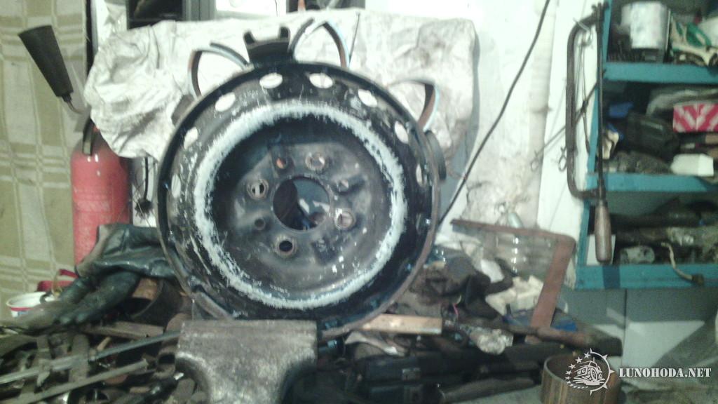

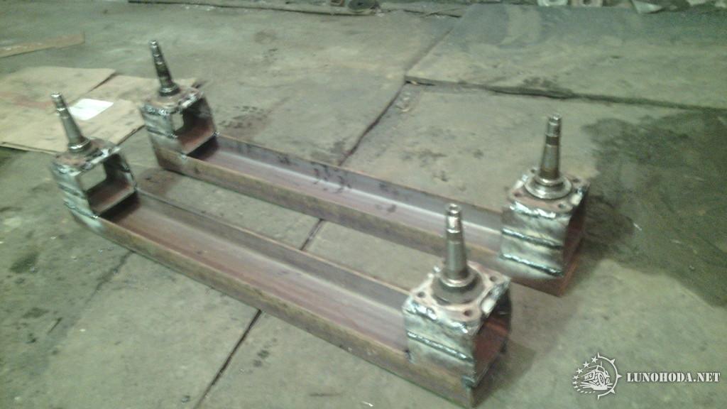

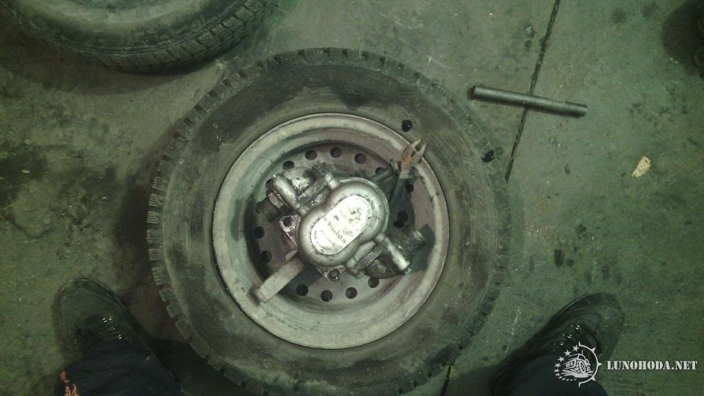

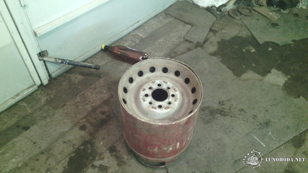

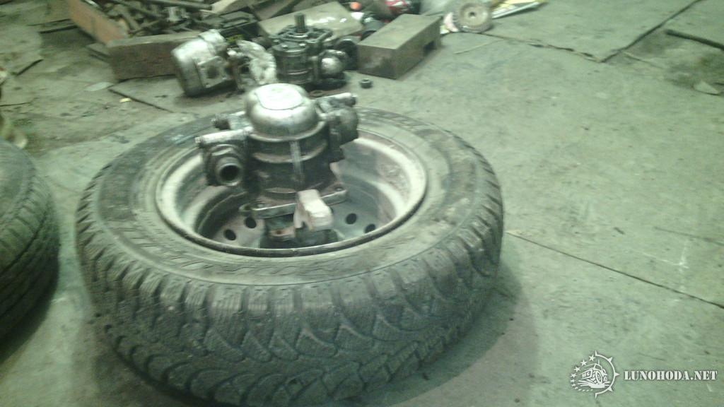

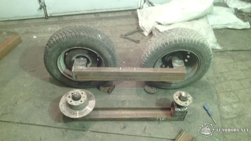

сеасибо что пишите . отвечать не всегда получается , вобщем сделал балансиры на ступицах 2101 , щас звезду начал делать , про черную трубу спасибо что напомнили , есть у меня такая буду из её накладки делать . на обрезанный диск кстати , как раз одевается пропановский балон , зубы на колесе - это наверно колесно гусеничный .

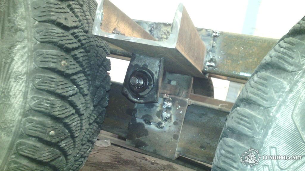

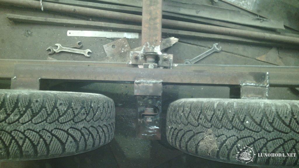

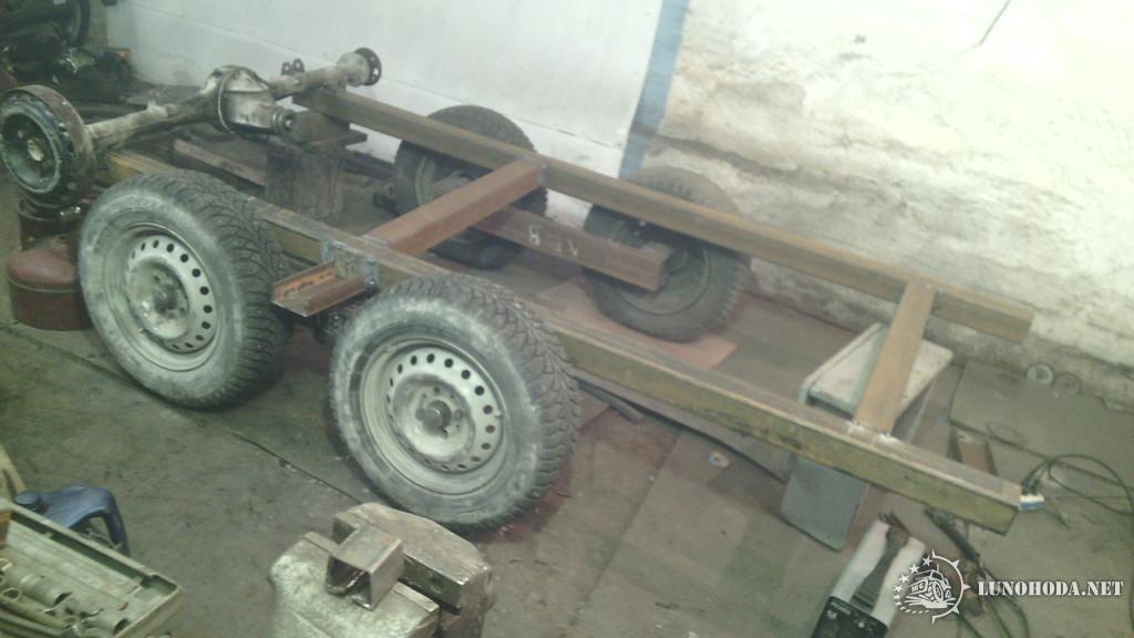

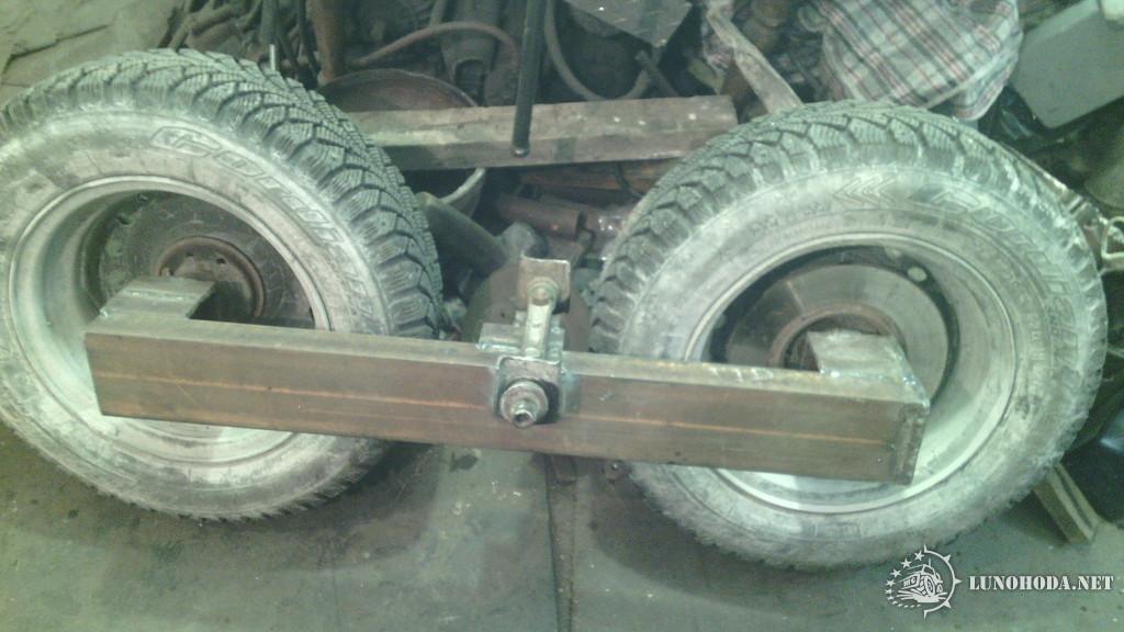

вобщем начал делать помаленьку , звезда будет только одна без обода тоарелка от диска на9 зубов , ширина зуба 5см , короче вот немного фото , сегодня должен доделать крепление второго балансира , и перевезу раму в другой гараж .

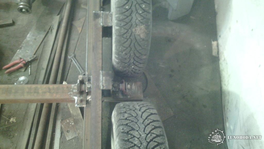

спереди будет пневмо подвеска ,взади балансиры , тоесть двигатель будет впереди , в отличии от начальной идеи . ну и конечно хочу сделать и проверить мой гидро руль , если будет работать то попробую потом сделать его с обратной связью , тоесть чтоб на руле чувствовалось усилие.

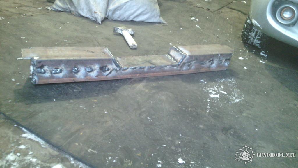

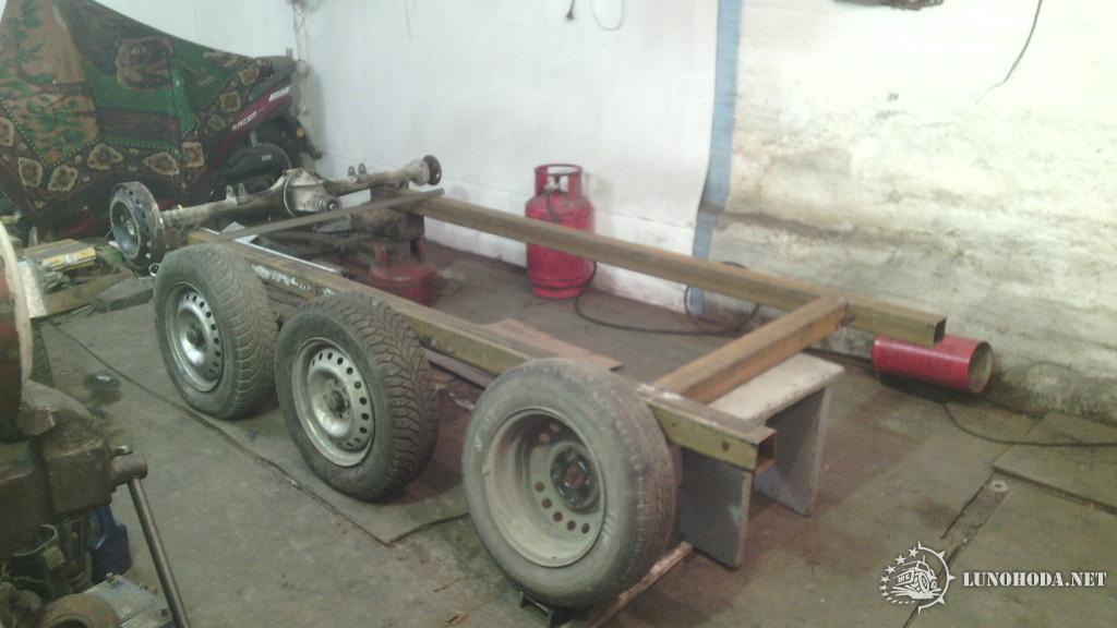

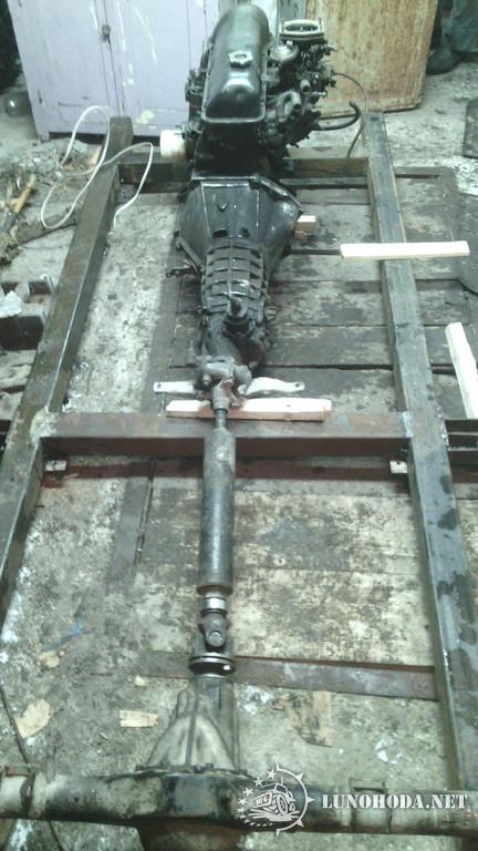

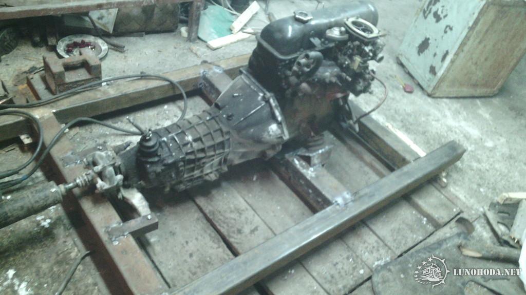

доделал балансиры, переехал в другой гараж , вчера примерял агрегаты , щас балку варить под двигатель пошел

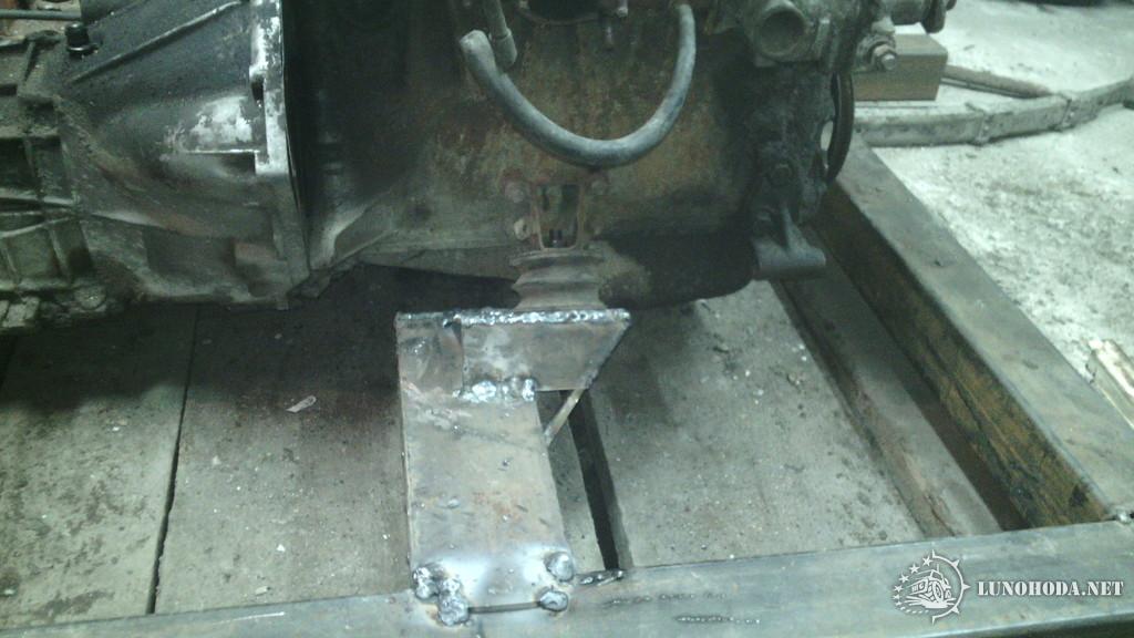

вчера сварил балку под двигатель , сегодня ничего не делал , щас вот сижу - думаю может все-же родную балку прилепить , и с выхлопом проблем не будет

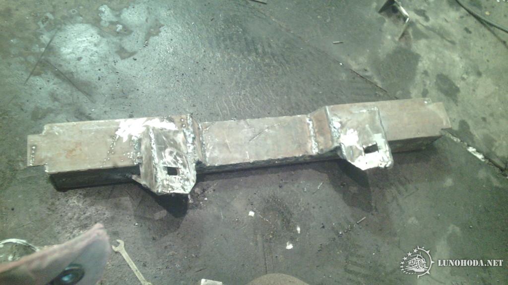

ремонт дома отвлек а целую неделю , вчера удалось немного поработать , доделал и поставил балку , пока хоть и медленно но получается вроде как нормально .

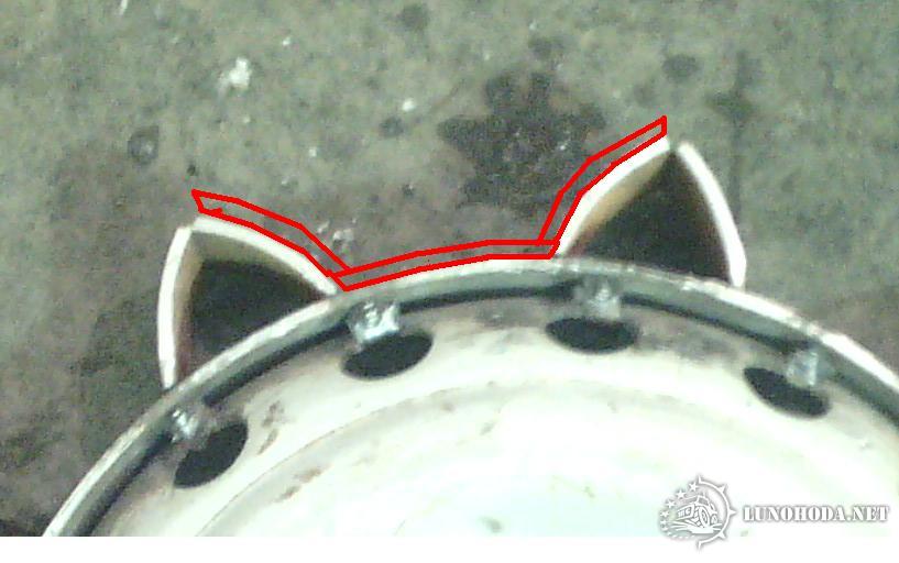

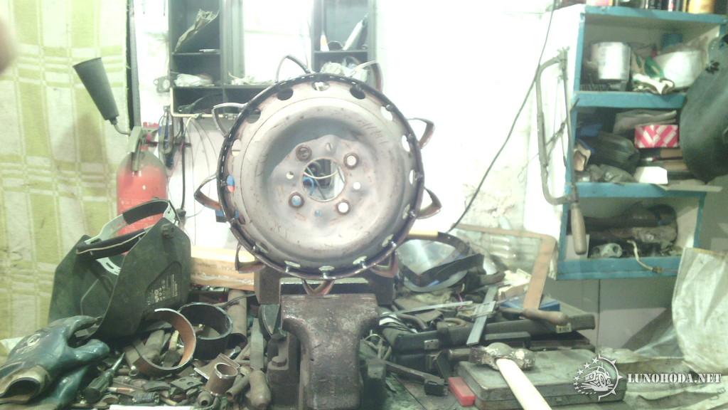

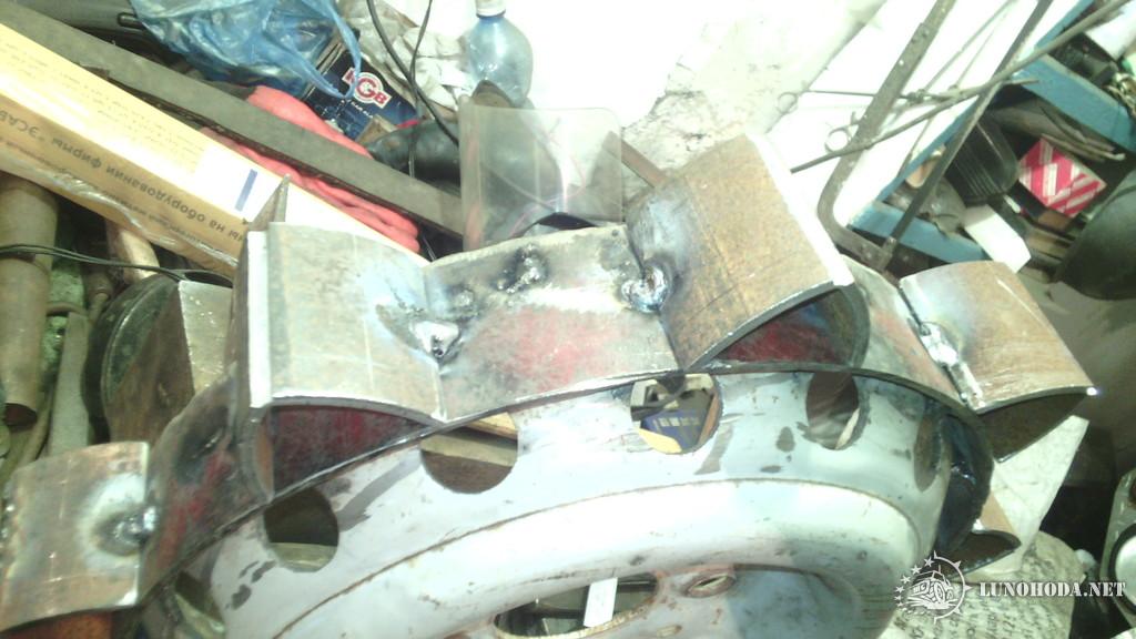

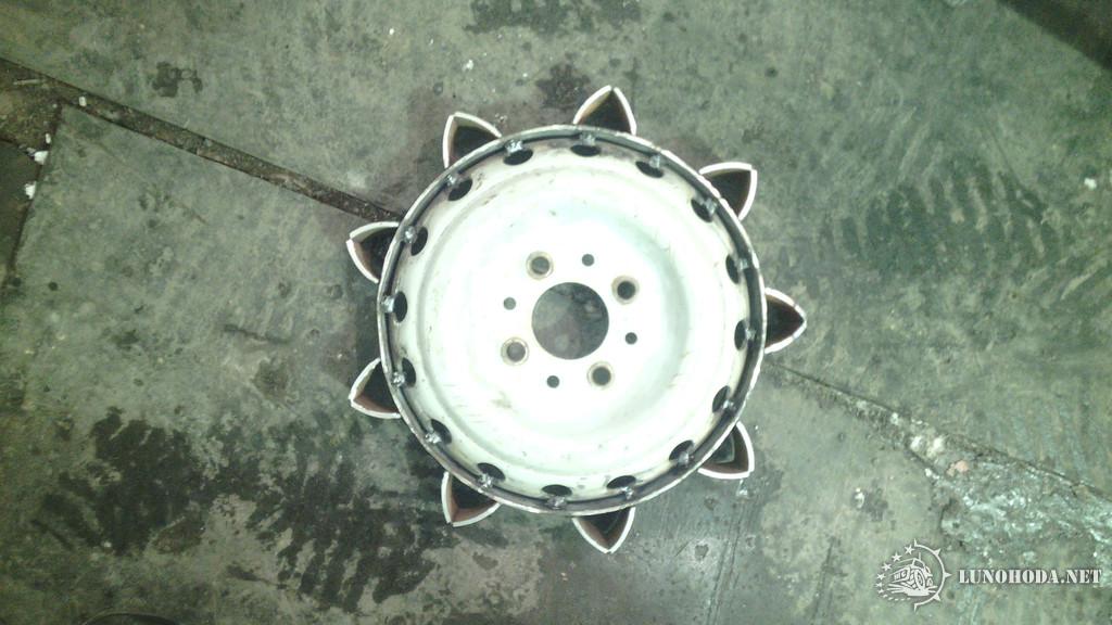

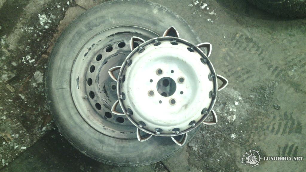

сегодня делал звезду , на тарелку от диска надел диаметр(30см) от пропан балона ( это было сделано ранее ) , к нему приварил зубы сделанные из трубы 100мм , долго пробовал разные варианты зубов и остановился на двух сигментах недорезанных меж собой по середине то есть на вершине , основание зуба получилось 5см , а вот с высотой похоже я накосячил , буду переделывать , высота стороны зуба 4 см , высота зуба получалась 3.5см , и плюс еще на звезде будет труба из пнд 5мм , вобщем стенку зуба думаю увеличить до 4.5 см , как считаете , надо или так оставить ?

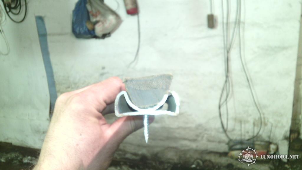

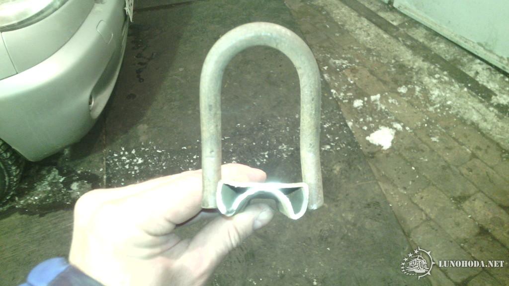

ребят , хотя такое чувство что я тут один , вроде нигде тут не встречал чтоб профиль пресовали вот так - по середине , получается в середине что-то типа треугольной формы , в которую как влитой встаёт клиновый ремень от комбайна и выпирает на 5мм , прикрепив кусочек такого ремня по краям и ( или ) в середине трака получим гусю на резиновом ходу .

Гусеницикл Ваз .
Сообщение Evgen75mk »
вот примерно так давно пробывал примерять , криво конечно , но это пробно-временный ариант
похоже придется первую звезду переделывать вот на такой лад , то-есть более высокий зуб

Evgen75mk писал(а): в которую как влитой встаёт клиновый ремень от комбайна и выпирает на 5мм/quote]
это он сейчас встает. а вынеси на улицу. накидай грязи и оставь что бы замерзло

Evgen75mk писал(а):прикрепив кусочек такого ремня по краям и ( или ) в середине трака получим гусю на резиновом ходу .
Привет!
ИМХО..если прикрепить по краям то это ослабит крепление транспортерки к траку
и в этом случае может произойти небольшой сдвиг и как следствие будет повышенный износ.
Посередине может и прокатить..
