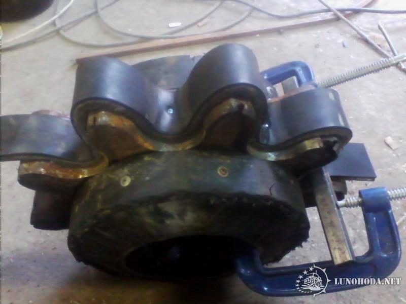

гдето видел как зубья на звезду делали из ремня комбайна , интересно ходят они или нет ? также видел что резиновые зубы меняли на железные , сейчас уже не найду где читал , так как тем перечитал уже много , вобщем делаю звезду диаметр 250мм 8 зубов , ширина зуба 50мм , окружность звезды оберну транспортерной лентой 4мм , а вот с зубами пока не знаю что делать , охота чтоб резиновые были вот и думаю , есть ремень от комбайна , незнаю правда насколько он будет надёжен , или всёже железные зубы делать ?

Evgen75mk писал(а): гдето видел как зубья на звезду делали из ремня комбайна , интересно ходят они или нет ?
я пробовал ремень комбайновский , хватило на 200 км + - , точно не помню уже , разваливается он по слоям корда .
надо из автомобильных или тракторных покрышек подбирать , и пошире раза в полтора\два делать , чем комбайновский ремень.

ок , спасибо ! тогда зубы из железа делать придётся , для начала получается что железо по железу будет , единственное что приходит на ум в бюджетном варианте , это обклеить зубы 4мм транспортёрной лентой . купил десятый швеллер на балансиры , тяжеловат немного , но скручивание должен выдержать , ступицы колёс на балансире 2101 , завтра токарь их в плоскость выведет .

Evgen75mk писал(а): , единственное что приходит на ум в бюджетном варианте , это обклеить зубы 4мм транспортёрной лентой
разлахматит их махом , ещё быстрее камбайновского ремня .
вот бюджетный и рабочий вариант например .

dil, ленту в 4 мм. раздавит траком на раз ,
я показал вариант который очень прост и проверен .
