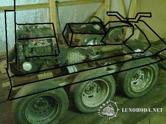

Всем привет ! хочу сделать небольшой гусеничник с посадкой как на квадре , двигатель ваз2106 , кпп +зад мост , примерно вот так -
задача - возить 2 человека + небольшой груз , только по сухому и грязи ни болот ни воды , вобщем плавать ненадо .
нужно чтоб гуся не слетала ни в каких ситуациях , поэтому трак думаю делать узким , а ленту придётся пустить внутри
на боковые упоры трака круг Ф8мм - не загнёт-ли его ?
высота до мотора и моста 45-50см , передние два катка на баллансирах , где примерно лучше делать ось при высоко поднятом моторе ? или сделать жестко ?
вобщем пока вот эти вопросы меня интересуют .

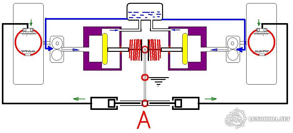

Всем лунатикам привет ! очень интересная тема , и как раз актуальная для меня , так как собираюсь делать лёгкий гусеничник с 2106 мотором +КПП +задний мост , на мосту диски которые крутят гусянку , вобщем поюзал тему про МП решил оставить дифф как есть , так и вес меньше ну и в финансовом плане , но остается проблема постоянного подруливания , ну и случайно попал в эту тему по стабилизации движения , думаю что пневматик на диффе или гусеничник особой разници нет (так проблема одна и та-же) , то решил отписаться здесь по поводу своих состряпанных на скорую руку мыслей .
контроль оборотов колеса электронникой затем корректировка тормозом и т.д. это конечно хорошо , и я чуть было уже не пошел в эту сторону , как все-же решил поискать вариант попроще .
Итак , рассматриваю именно гусеничник , мост тянет гусю и крутит колёса , на одно из колёс с каждой стороны делаем ступицу 2108 с возможностью вывести вал с обратной стороны , на этот вал одеваем маслонасос (2101 и заклиниваем на нём редукционный клапан) этот насос будет давить на редукционный клапан в системе управления , при равных оборотах колес с разных сторон машины давленя на пружины редукционных клапанов будут одинаковыми и каромысло привода тормозных цилиндров будет в нейтральном положении , в зависимости от скорости будет лиш разным сжатие редукционных пружин , как только левое колесо начнёт крутится быстрее правого , то редукционные клапана из-за разности давлений переместятся в право и повернут каромысло привода тормозов начав нажимать при этом на тормоз левого колеса до тех пор пока скорость колес не урегулируется , чем больше разность скоростей тем сильнее давит на тормоз, и наоборот .
если нам надо повернуть , то мы в точке "А" будем перемещать каромысло относительно оси тормозных поршней .

что-то тут совсем не людно , придумал схему еще лучше и точнее !
вобщем как и раньше - вещаем на колеса по маслонасосу и соединяем их с другими насосами которые от давления начнут крутится , но соединяем так чтоб крутились они в разные стороны и между этими насосами ставим диффер корпус которого при равных скоростях разнонапрвленного движения насосов будет неподвижен , как только скорость одного насоса станет изменится относительного другого насоса корпус диффера начнёт поворачиваться нажав тем самым на нужный тормоз и уровняв скоростя . в этом схеме разность скоростей сторон практически нулевой , так как при разности происходит мгновенный отклик на тормозную систему .
это всё очень хорошо , но нам надо ехать не только прямо , и чтобы повернуть немного усложним схему , на корпус диффа одеваем диск на диске будет висеть суппорт с постоянно зажатыми колодками , при разности скоростей этот суппорт будет давить на нужный тормоз , а если нам надо повернуть то
мы тянем рычаг в нужную сторону , сначала разжимаются колодки суппорта освободив корпус диффера и потом ось тормозных поршней сдвинется и затормозит нужную нам сторону .
диффер я думаю можно взять небольшой типа от мотороллера , его корпус загирметизировать и налить в него масла .
ну как вам идея ???

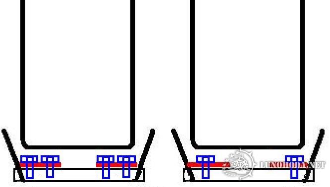

подскажите пожалуйста !!! если я буду делать гусянку и буду использовать ленту 11-14мм толщиной и 5см шириной , при весе аппарата около 400кг хватит-ли мне прикрепиться к траку по одному болту Ф8мм чтоб ничего не оторвало , или надо по два ? трау будет 40-20 пресованная труба .
Кузнец Влад
Сообщения: 1657
Гусеницикл Ваз .
Сообщение Кузнец Влад »
Evgen75mk,

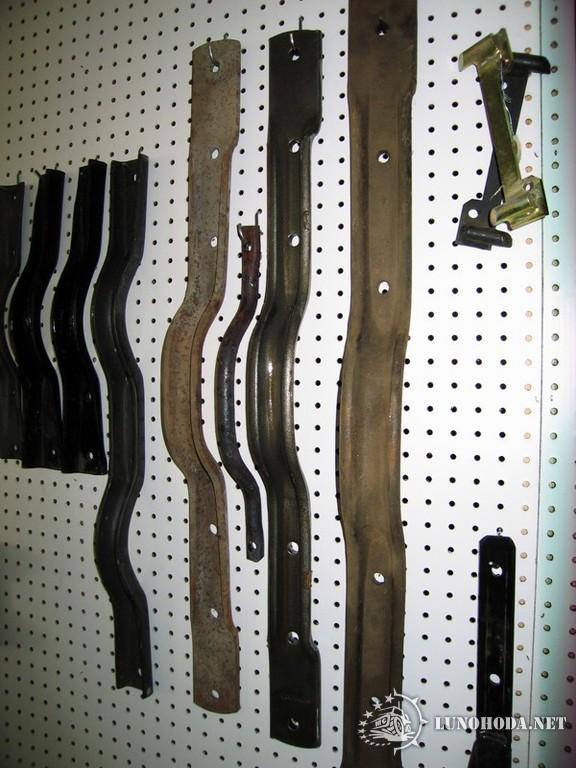

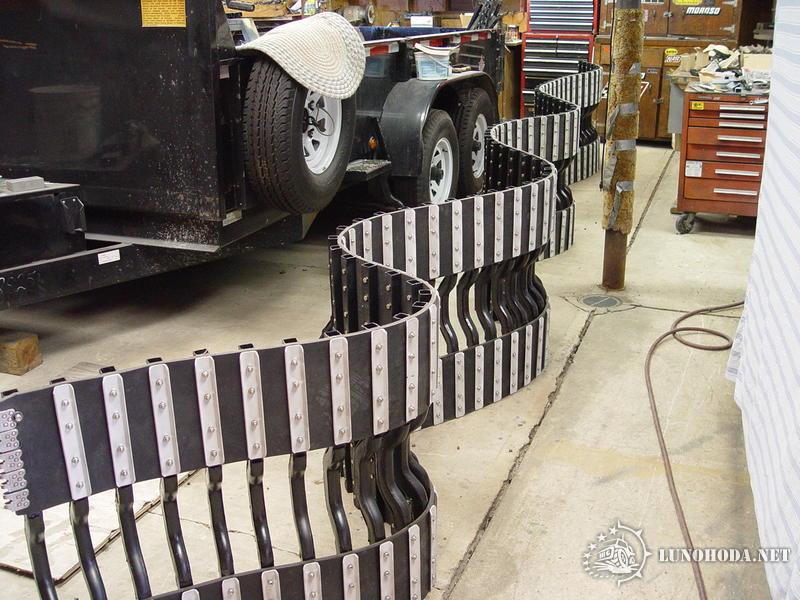

Конечно на 4 болтика М8 . А самое главное большая общая шайба ! Она распределит нагрузку .
Края этой шайбы не должны быть острыми и будут транспортёрку при сгибании , лучше что они были загнуть наверх .
На фото вроде видно . Постарайтесь вынести болты из под колеса :oops:
