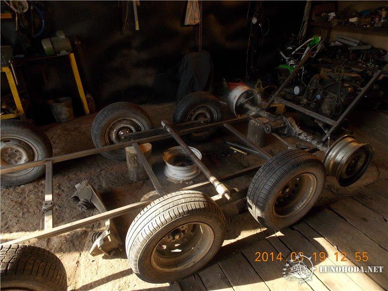

artyom, а как сделан шарнир подвески балансира? Подшипники, втулки, ...? Расскажи поподробней пожалуйста. [:})

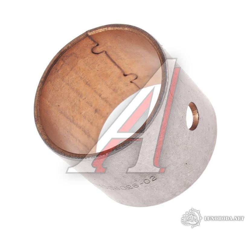

gromoverjetc
вал балансира:диаметр вала 46мм , на валу стоят с каждой стороны, 2 бронзовые втулки запресованы в стакан. бронзовые втулки купил в мазазине от распредвала двс - камаз, диаметр внутренний бронзовой втулки - 41.3

artyom писал(а):gromoverjetc
Полезная инфа, спасибо!
От грязи как то защищены?
Втулка вот такая?

gromoverjetc
втулку от грязи не защищена, думаю сделать тавотницу для смазки.
да эта втулка что на фото, только заглушки картонной у меня не было
Сообщения: 18637
artyom писал(а):втулку от грязи не защищена, думаю сделать тавотницу для смазки.
тогда ей быстро придет трындец.

Сообщение artyom »
есть конечно простой вариант, у меня с двух сторон стакана шайбы, промеж шайб поставить резинавые кольца овальной формы, можно подобрать в любом магазине спец техники. спасибо за ньюансы не дороботки [:})

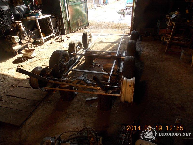

новичок писал(а):тогда ей быстро придет трындец.
А по моему, балансиру быстрее он приснится, тем более катки стоят навыворот.

Evgenii72
балансир не доделан, он еще будет усиливаться, на фото видно что все еще на прихватках !

Сообщение Evgenii72 »
artyom писал(а):на фото видно что все еще на прихватках !
artyom
Я имел в виду сам балансир(профиль). Его скрутит, может и вырвет.
