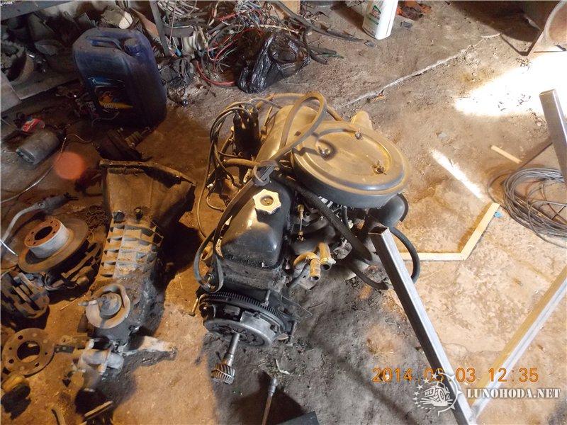

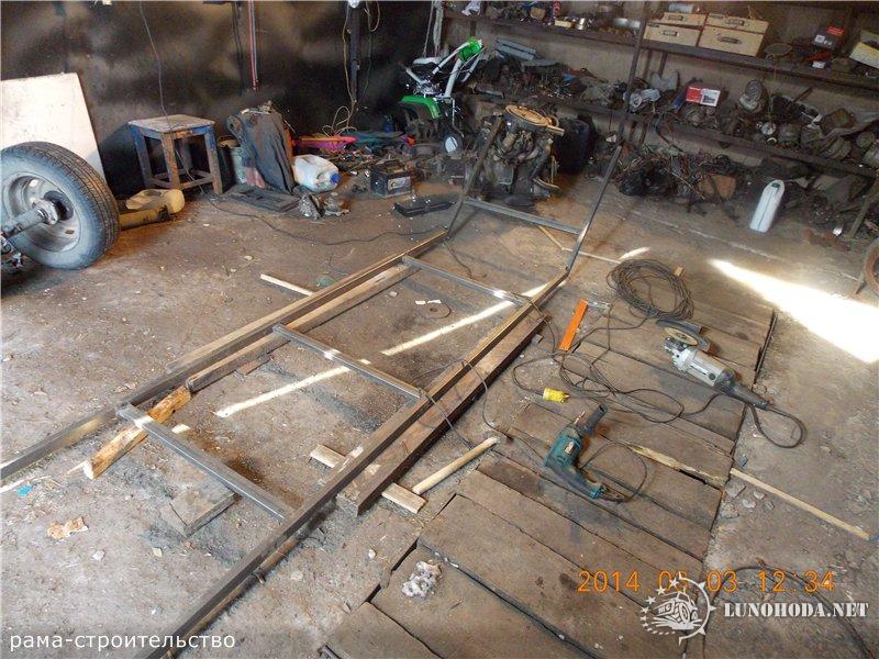

решил построить вездеход для рыбалки и охоты, по класической схеме
взял для разборки машину 2103.
двс : ваз - 2106
кпп : классика
рк: 2121
мост:2103
Катки- колеса ВАЗ, на ступицах 2108.
Поворот дифференциальный.

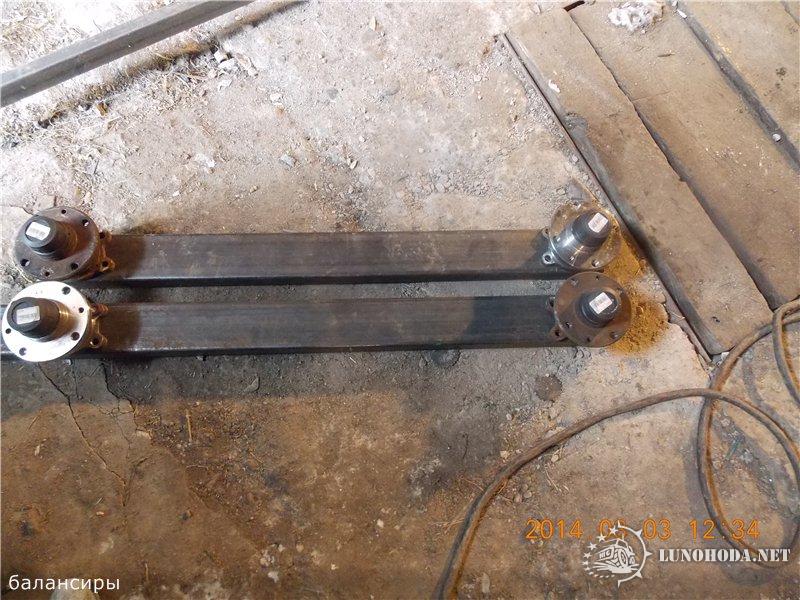

Какие размеры планируются? Балансиры из профиля? Какова толщина профиля? Как думаешь крепить балансиры?

балансир из профеля 80.40.3. балансир закрепил на валу который проходит сквозь раму. фото будет, не успел еще сфотать
