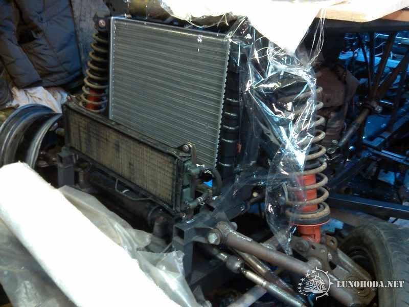

Пока ковыряемся на месте, даже не заводил пока работал. Итак, что сделано - дырявый радиатор от тоёты вырван и выкинут, вместо него поставлен радиатор от 2107 инж + масляный от ГАЗона. Система вроде герметичная получилась

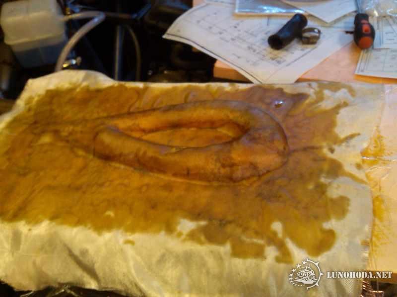

Выклеил первые опытные детальки, на следующей неделе буду по ним прыгать чтоб проверить на прочность.

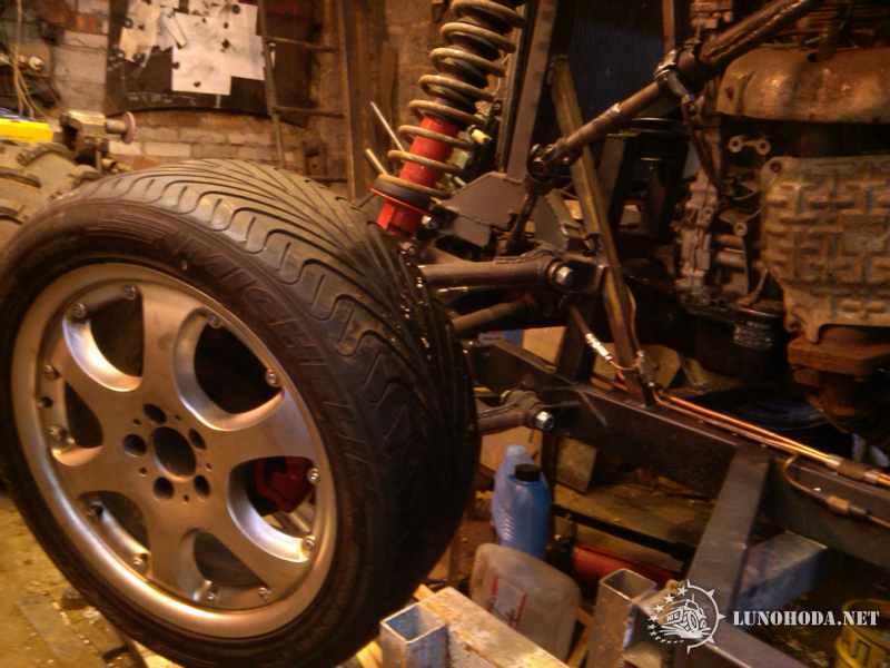

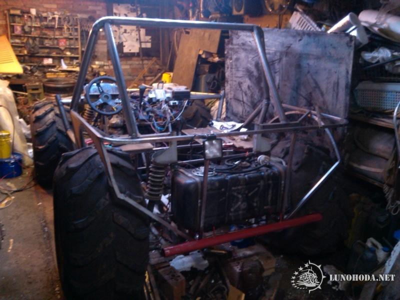

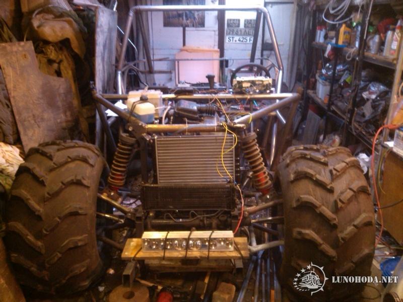

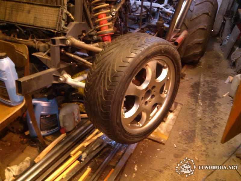

За эту субботу протянута вся подвеска, ШРУСы, ступицы, рулевое, на глаз сделан развал-схождение и т.д., сделана попытка прокачки мерсовских суппортов, у обоих сломаны штуцера прокачки, высверлить нормально не удалось - задние тормоза выкинуты в пропасть (никому не надо новые задние колодки на 124 мерс?), установлен новый главный цилиндр т.к. старый поздакусывал, прокачан передний контур. Пересобрана система питания на нормальных шлангах, доделаны сапуны трансмисси, в мосты залито масло, повешена на морду люстра, по быстрому собрана схема через релюху. Ну еще поставлены все колеса и разобран хлам лежащий у ворот.
Потом машина была спущена со стапеля для пробного выезда и тут начались расстройства. Во первых пружины сжались примерно на 2/3, и машина стала похожа на low rider с просветом в 20 см, но это было ожидаемо - пружины нужны примерно в 2 раза жестче. Потом выяснилось что все колеса спускают, правда с разной скоростью - самое целое более менее держит давление около двух часов. Потом машина была заведена для прогрева, и я начал возиться с воротами - лед подрубать чтоб открылись полностью, и тут сюрприз - движок работает крайне не устойчиво и периодически глохнет, такое впечатление что не хватает давления топлива, но т.к. был уже второй час ночи не стал разбираться, а поехал спать.
ВЫше перенеси дощечку или сними совсем.
В первый выезд мона и без люстры.
А то и в пробном заезде разобьешь.
