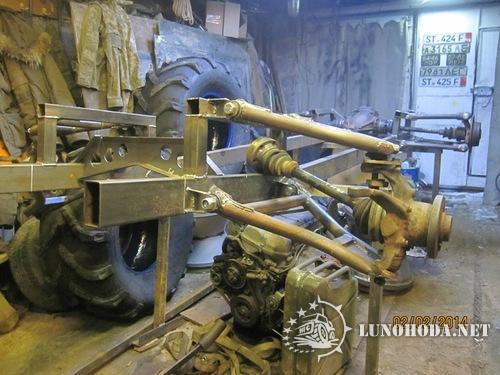

Всем привет! Начинаю строить транспортное средство.
Задача - без особых проблем лазить по старым лесовозным дорогам и колеям шишиги и 131 ЗИЛа, требований по плаванию особых нет, по болотоходству - сомневаюсь что поедет по серьезному болоту.
Что имели на начало осени - моторчик Suzuki M13A с АКПП, редуктора мерс 124 передатком 3,27 (мало, но такие уж достались) с блокировкой ASD, к ним привода, задние кулаки мерса, передние кулаки VW T4, рейка от Марка II. В общем все.
Что есть сейчас:

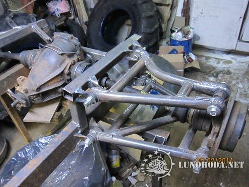

Основа рамы 40х80, верхний каркас будет из кругляка, по кругу подвеска на А-образных рычагах из 32-ой трубы, сайленты везде нижние от Нивы, хода подвески не более 20 см, больше не дают шаровые.

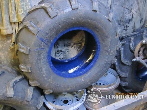

Колеса. С Белкой меня прокинули, купил ободрыши КФ-97. Сейчас промазал их Россвиком и готовлюсь одеть на диски, да диски на завальцовке по методу АГ.
В общем все.
Ругайте, хвалите, давайте советы. К лету должен поехать на голой раме.

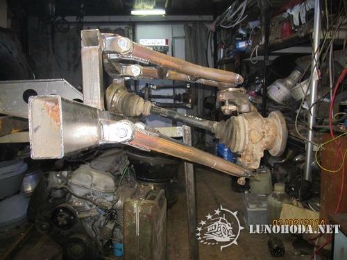

крепление рычагов подвески к раме жидковато.

Bookvoed
Мне тоже не нравится то к чему прикреплены рычаги . Оторвет на фиг верхний рычаг.

Дядя Женя, знаю что выглядит не очень, но это только начало рамы, все будет намного жестче, а в общем испытания покажут!

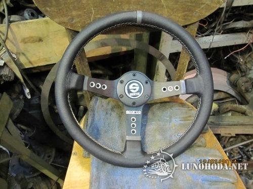

Bookvoed
ну с таким то рулем, поедет!!! :roll: проверено.
Bookvoed
Сообщения: 1690
Зарегистрирован: 02 июл 2008, 14:40
Имя: Сергей
Сообщение Bookvoed »
А то, настоящая Италия, месяц назад лично посылку из Китая получил :P

Bookvoed
Сергей , а почему ты не расширил колею ? Привода нарастить толстостенной трубой . Рычаги подлиннее - хода подвески больше. Проставками колею наращивать не совсем хорошо - уйдет "пятно контакта"
Bookvoed
Сообщения: 1690
Имя: Сергей
Проставок не будет, вылет дисков +20 мм, так что ступичные будут "вечными" наружный габарит машины планируется 2 метра.
А длина рычагов завязана на ширину рейки, иначе не получалось согласовать рулевое с подвеской.

в сколько слоев покрывали покрыхи Россвиком и какой расход материала?

Покрывал в два слоя, на колеса ушла одна банка разведенная в соотношении 1:1 уайт спиритом, но колеса то маленькие.

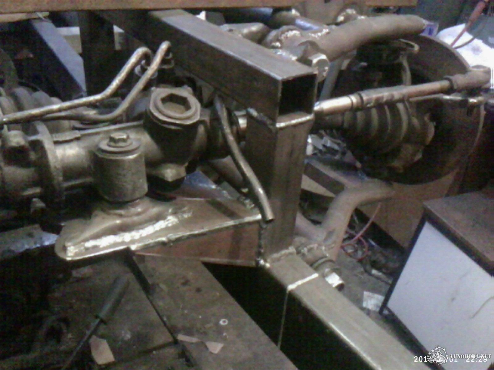

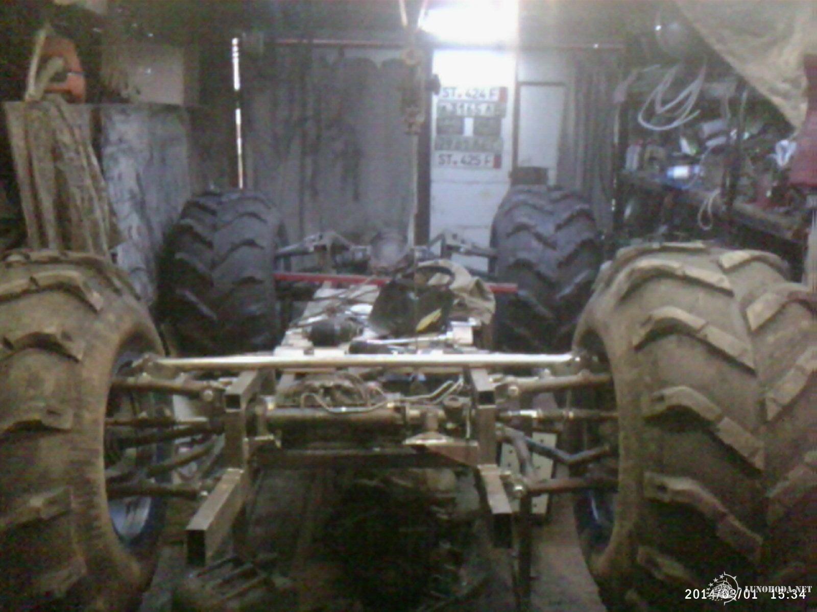

Продолжаю ковырять железо. Собрал последнее колесо, выставил рейку и сделал кронштейны под нее, переделал и прихватил рулевую сошку (дядька аккерман будет доволен), срастил тяги Марк 2 с наконечниками T4.
Далее - стойки подвески. Спереди будут передние от 09 с задними пружинами, сзади родные от 09, пока также с родными пружинами.
Снимал на будильник, так что сильно не пинайте.
