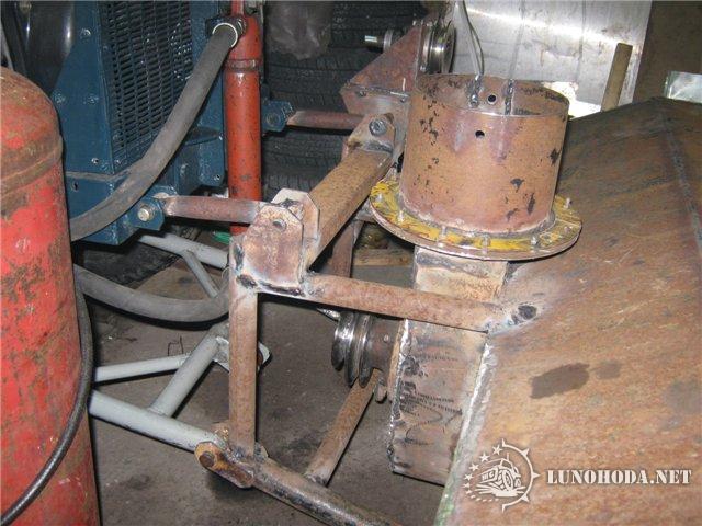

вовочка писал(а):а это заготовка под червячный поворот хобота
:roll: Слежу... :wink:

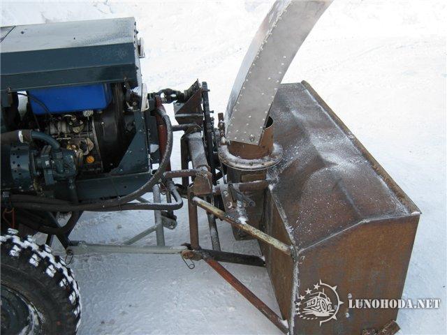

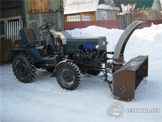

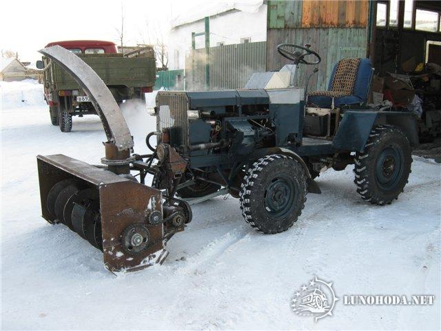

сегодня был пробный выезд. кое-что еще не доделано, но основная часть готова.
испытания показали:
- большая нагрузка на двигатель. с этим будем бороться: понизить скорость трактора (надо переставить шкив), понизить обороты на шнеке и на роторе. если двигатель был мощнее, то все бы и так работало нормально, ширины вентилятора вполне хватает.
- вес снегоуборщика получился немалый, и лыжи из уголка 35мм. врезаются даже в снежный накат, надо увеличивать площадь лыж.
- шнек из металла 2мм. жидковат, попавшийся кусок асфальта изрядно погнул шнек, заклинил его и в итоге двигатель заглох. шнек усилить планирую, приварив катанку 6мм. в две нитки по спирали шнека.
- если отключить привод, то буквально через минуты ротор примерзает и стронуть его получается только ударом лома.

переставили шкив на ременном редукторе трактора, понижение с 2,0 увеличилось до 2,5. также на приводе шнека заменена звездочка с 36 зубов на 45, стало намного лучше. так как свежевыпавшего снега нету, пришлось тренироваться на лежалом. там где снег вообще не тронутый идет очень хорошо, там где снег сбуртованный или накиданный мотоблоком-снегоуборщиком, то приходиться играть сцеплением. видео не снимал, в азарте перекидал, где позволяло расстояние (надо делать козырек на хобот, иначе летит через заборы к соседям), и огородик расчистил.
думаю, если еще уменьшить обороты на роторе, то двигателю будет еще легче, но для для этого надо ждать шкив.
