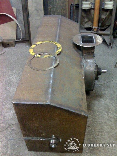

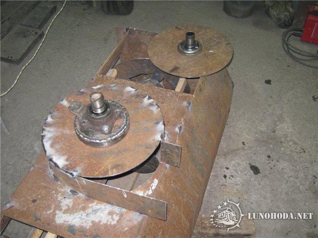

делаю шнекороторный снегоуборщик на минитрактор.
в процессе возник вопрос по улитке ротора. изначально отверстие сделал на четверть окружности, но внимательно рассмотрев картинки в сети, усмотрел что как правило отверстие в улитке мешьше четверти.
подозреваю что существует какая-то зависимость...

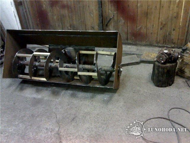

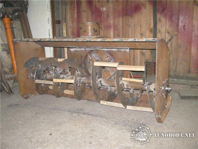

вовочка
А шнеки правильно приварил? Вроде они на встречу должны работать?
вовочка
Сообщения: 5002
Сообщение вовочка »
СанычСан писал(а):вовочка
правильно, просто на фото так кажется

тогда сопло получается гигантских размеров, да и на заводских меньше четверти окружности отверстие. у меня получается 175х100 при диаметре ротора 340мм.
думаю уменьшить отверстие до 140х100, ведь ротор работает только краями лопаток, середина пустая (центробежная сила)

вовочка писал(а):
новичок писал(а):да наверно чем больше отв. для выхода снега тем лучше.
оставь побольше.бутылки кирпичи чтоб пролетали.я на своем к мотоблоку сделал трубу на 100 потом переделал на 140 и кидать лучше стало

радий 1976
уже сделал (последние фото) 140х100.
кирпичей нету, бутылки тоже большая редкость, а вот ледышки и замерзшие собачьи какашки присутствовать будут...

вовочка какой передаток между шнеком и крыльчаткой будет?
переднюю верхнюю кромку короба загни вниз под 45, привари из полосы чего ни-буть потом типа козырька, а то со шнека снег вперед полетит вместе с какашками.

Корпус снегомета из какого метала сделал?
Тоже сейчас этим заниматься начинаю, только хочу с нивой соединить.

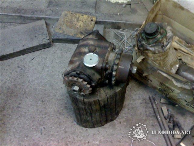

передаточное отношение 1:3, то есть в идеале должно быть 1500об/мин на роторе и 500об/мин на шнеке. еще один немаловажный параметр - это скорость трактора. и все это должно сочетаться.
про вибрацию, люди имеющие практический опыт работы со шнекороторами, говорят что под нагрузкой вся вибрация пропадает, а отбалансировать шнек и крыльчатку практически невозможно - то там примерзнет, то там прилипнет...
редуктор с силосоуборочного комбайна, еще батя откручивал в стародавние времена, но на на днях обещали притащить редуктор поменьше, с зернопогрузчика, посмотрим какой лучше подойдет.
корпус с металла 4мм, улитка - задняя стенка 4мм, боковина - 2мм.

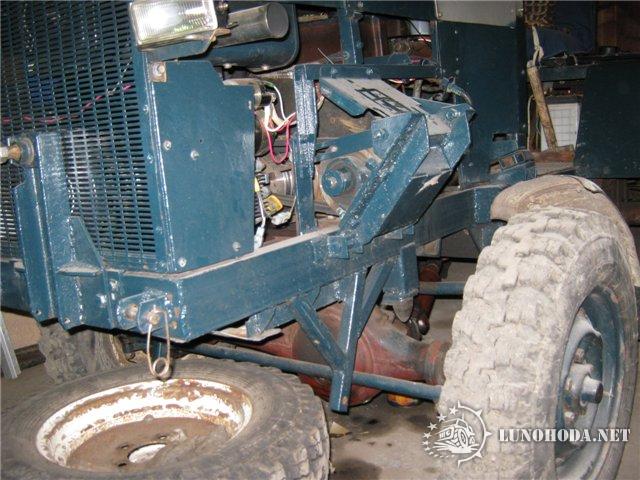

привод от промежуточного вала ременного редуктора (между двигателем и КПП)
ну и парочка сегодняшних фото.
основной процесс всталл из-за шкивов (жду посылку).

вовочка
500 на шнеке не много-ли? %)
вовочка
Сообщения: 5002
Сообщение вовочка »
Stac писал(а):вовочка
на большинстве заводских так. и на самодельных тоже. испытания покажут, звездочками понизить не долго.
