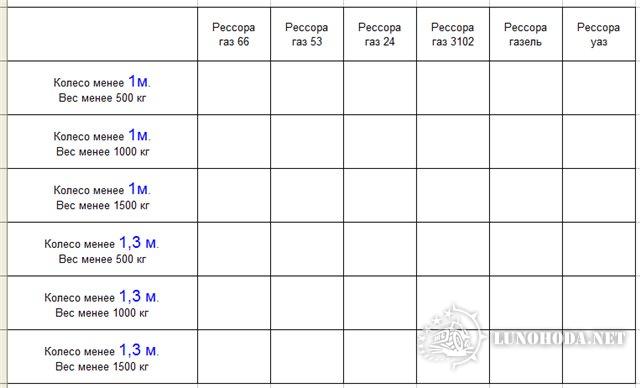

Alfox писал(а):К примеру: для такой длины базы и таких то колес желательно иметь ход сжатия такой, а ход отбоя такой...
У нас колёс-то всего три вида, и рессор не больше
Золотницкий Александр, можно в эту табличку проставить нужные цифры?

WadeRover писал(а):Золотницкий Александр, можно в эту табличку проставить нужные цифры?
Может быть, я не понял вопрос, но по-моему это бессмысленная таблица. Для проектирования подвески нужно не это. Нужны силовые параметры на каждый вариант листа и теория что с этим делать дальше. Или без теории, опытным путём... кому уж как нравится.
