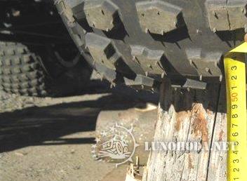

А рабочие у меня, по условию непробивания при р.торможении, будет еще больше. А полный (до пробоя) как писал раньше.
Вот фото того же дня.
Сначала так:
Тут еще добавил:
Притащил поддон.
Очень даже хорошо видно, что и передн, так задние рессоры добавили изгиба. и Это при ОДИНАКОВОМ прогибе колес!
Боле того. Это не предел. Просто без передка уже трудно заехать на выше. шлифовать начинает. Хоть двиг и сзади, но все равно уже сцепного веса меньше.
Жду список предполагаемых проблем и как поеду буду по возможности снимать все на видео.

Нет, ничего он не резал, всё на своих местах. Основные проблемы связаны с чрезмерной жёсткостью: ограниченный ход диагонального вывешивания (заметь - ограниченный не относительно легкового автомобиля или какого -нибудь паркетника, а ограниченный относительно потенциально возможного на этих листах), совсем не та частота собственных колебаний подвески - ухудшение комфорта (опять же речь не о сравнении с Майбахом, а с потенциалом). Ну и смущает отсутствие ограничителя сжатия. Запас на динамику есть, но как ты собираешься ездить - я не знаю. Можно и сломать, а с отбойником было бы спокойнее.
Кстати, обратил внимания - зачем рулевые тяги так согнул? Им и так приходится тяжело, а ты им устойчивость резко снизил.

Помнишь мою фразу что "шины что-то добавят"? Я когда её говорил, примерно знал сколько должны добавить такие шины на рабочем давлении. Есть у меня их характеристика давление-нагрузка-деформация. А у тебя давление судя по результатам - порядка 0.1...0.15. Ты на таком собираешься ездить, или спускать на каждом косогоре? Методика (если ты хочешь корректного сравнения с другими) простая. Давление рабочее, опорная поверхность всех колёс - плоская горизонтальная.
Вот например сравни: Соломономобиль на диагоналке, заднее нагруженное колесо как выглядит:
И как твоё заднее нагруженное:
Про переднее уж не говорю, опорная поверхность уж слишком маленькая.

В мелочах. По мелочам можно очень много "найти". Нужно просто понимать что пневматики - очень высокие по профилю шины и одними только шинами, спустив нужные, и накачав как барабаны остальные, можно получить ход диагонального вывешивания порядка 500мм. Вообще без подвески.

Ты просто не в курсе что 210мм для 2108 это и полный ход, и двойная статика. Такая уж упругая характеристика у легковых автомобилей. Т.е. все 210мм подвеска реализует на диагональном вывешивании. Есть там ещё несколько мм, но это уже "до железа" на аварийный случай.
Mongoose писал(а):А рабочие у меня, по условию непробивания при р.торможении, будет еще больше. А полный (до пробоя) как писал раньше.
Откуда такая уверенность? Я вот просто посчитал коренной лист волговской рессоры с заделкой с базой 400мм, получилось что при 180мм деформации - напряжения в материале достигают предельных 1350МПа.
Я кстати расчёт сразу приводил, чтобы обсуждали не мою скромную персону, а цифры. Есть возражения? (результаты испытаний одиночного листа)
Mongoose писал(а):Боле того. Это не предел. Просто без передка уже трудно заехать на выше. шлифовать начинает. Хоть двиг и сзади, но все равно уже сцепного веса меньше.
Вот именно поэтому (а также потому что ты делаешь не паркетник, а вездеход) я тебя и хочу предупредить. 500мм диагоналки ты на живом реальном рельефе получишь в первой же серьёзной канаве. И с LSD межколёсными блокировками выезжать оттуда будет не на чем. Нужно стремиться чтобы 500мм диагоналки получались с развесовкой хотя бы
