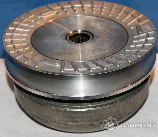

глянь какой варик со сцеплением продают http://forum.atvclub.ru/showthread.php?t=16935

Тимур писал(а):глянь какой варик со сцеплением продают
вот это ВЕСЧЪ! никакие "рыси" и "сафари" не нать :bravo:

ну тут либо накладки либо всё в сборе, на квадрах на всех сцепление

Alfox писал(а):вот это ВЕСЧЪ! никакие "рыси" и "сафари" не нать
Похоже что этот девайс от скутера а не от квадрика.

mmcl200 писал(а): вариатора тайги со слов разработчика передаток от 0,7 до 3,6,
Владимир Дмитриевич писал(а):Раздатка Нивы - пониженная=1,20
повышенная=2,14
Alfox писал(а):фига се у буржуйских вариаторов этот диапазон обычно около 3(трёх)...
у квадрика 0.8 до 2.88, а визуально шкивы значительно меньше чем у тайги...
