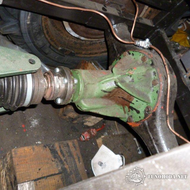

Как проще, поженить ступицу ваз 2108 и кардан 2107 ? [:})
Дмитрий78
Сообщения: 3204
ПРОСТЫЕ ВОПРОСЫ II
Сообщение Дмитрий78 »
Киборг,
На ШРУСе прикручена родная ступица с приваренным переходником. Пришлось напрячь голову, так как закрутить гайку можно только торцевой головкой. Но отверстие под самую маленькую головку получалось слишком большим-стенки переходника получались слишком тонкими. Увеличить толщину стенок нельзя-болты будет не вставить. Вышел из положения фрезеровкой лысок под болты.

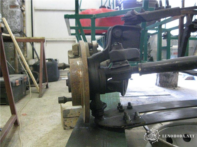

Mongoose
Сообщения: 4583
Имя: 8-921-3139106
Откуда: Лен.обл. Тихвин
ПРОСТЫЕ ВОПРОСЫ II
Сообщение Mongoose »
Отрезаешь от старой гранаты шлицевую с частью корпуса и привариваешь вилку любого кардана, который те надо. Хоть ваз, хоть нива или уаз и т.д.
Предварительно центруешь у токаря.
Попробую найти фотку.
Вездеходное ателье "Мангуст"
Дмитрий78
Сообщения: 3204
ПРОСТЫЕ ВОПРОСЫ II
Mongoose,
А что будет удерживать шарнир от провисания?
Mongoose
Сообщения: 4583
Имя: 8-921-3139106
ПРОСТЫЕ ВОПРОСЫ II
Дмитрий78 писал(а):Mongoose,
Ну если я правильно понял, то надо из передней ступицы выйти карданом, а не шрусом.
Или КАК?
Дмитрий78
Сообщения: 3204
ПРОСТЫЕ ВОПРОСЫ II
Mongoose,
Да. Но если отрезать шлицевую часть, то и ступицу к гранате не приделать. А подшипник колёсный сидит на шейке ступицы. Без него получится что на выходе из кпп шрус, на входе в мост крестовина. А опорного подшипника в шарнире граната-крестовина нет. В моём варианте ступичный подшипник играет роль опорного.
Последний раз редактировалось Дмитрий78 06 мар 2015, 23:23, всего редактировалось 1 раз.
Mongoose
Сообщения: 4583
Имя: 8-921-3139106
ПРОСТЫЕ ВОПРОСЫ II
И шарнир и подшипник у меня держит штатная гайка.
Вилку привариваю. Мона и просто фланец, но тогда там прикручивать не очень удобно.
Вот все что нашел из фот.
