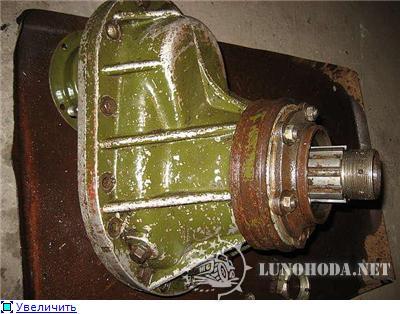

Вся сложность упрётся в изготовление бортовых редукторов , т.к такая общепринятая форма бортового редуктора для колёсника сюда не пойдёт , здесь нужен редуктор "под конус" потому что вылет звёздочки от лодки огромный , соответственно и нагрузка , и редуктор здесь играет основу основ в приводе и поддержании гуски .
Примерно вот такой формы :
А отчего этот редуктор?

manipulator писал(а):отчего этот редуктор?
Бортовой редуктор (бортовая передача) от Газухи .
