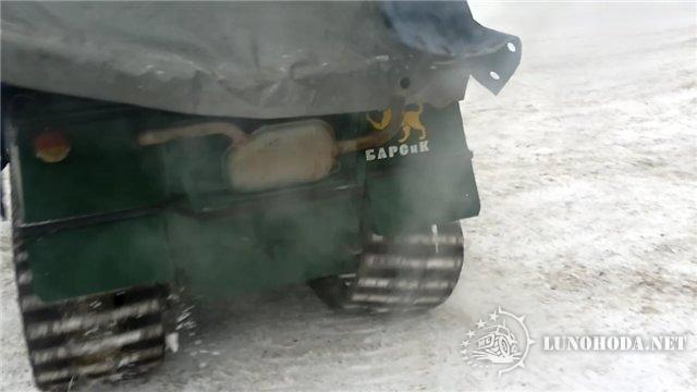

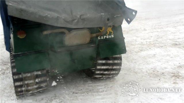

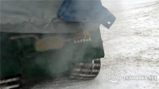

У на жуткий холод, поэтому сижу дома и курю форум. Просмотрел в замедленном режиме наши последние покатушки по снегу. Гусеницы в поворотах на задних катках ведут себя безобразно. Они умудряются очень сильно деформировать задние катки и перекособочиться, а простым взглядом этого не видно! Лишний раз убеждаюсь в необходимости установки цельножелезных задних катков(с бандажами), недеформируемых.Вот пара фоток-
Гусеницы сильно натянуты, поворот в лево- правая гусеница бежит по болшему радиусу, левая стоит.

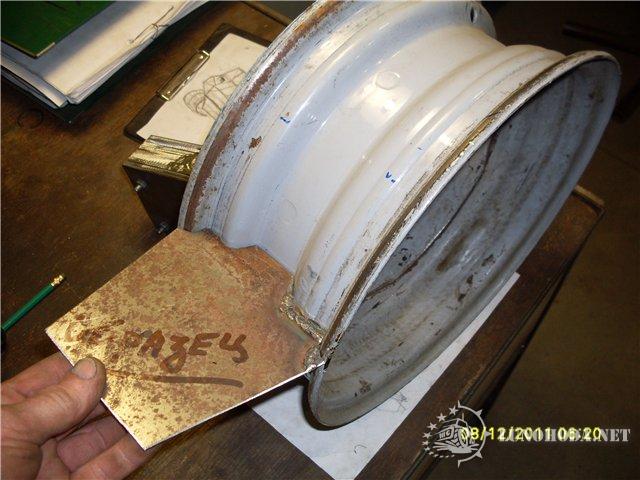

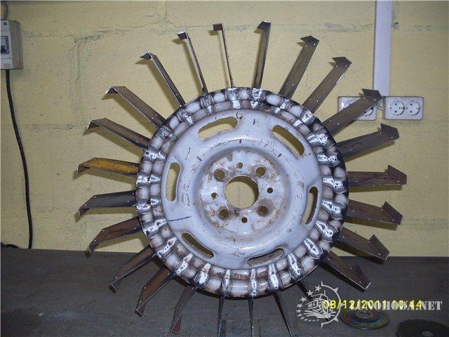

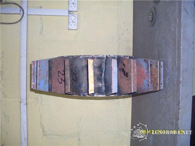

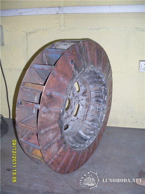

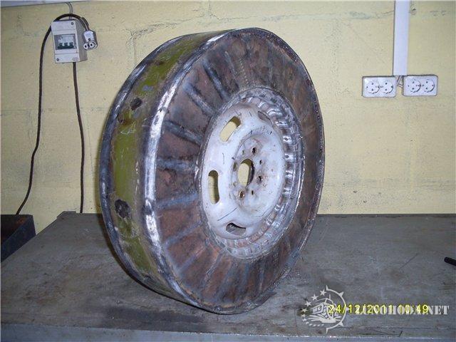

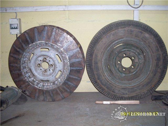

Aviator
Как данное колесо по весу?
Была мысль одеть вместо покрышки нарезанные кольца с транспортерки. У тебя наверное даже легче получилось

aleks727
Москвичевское с диском весит 17кг, железное без бандажа-19кг.Ну еще 2кг на бандаж из транспортерки(или из пластиковой трубы). Оно плавает, я проверял(правда без бандажа)В принципе терпимо(приемлемо).Главное, чтоб не начались новые проблемы- эти катки могут начать деформировать траки гусениц
Но это нужно проверять испытаниями

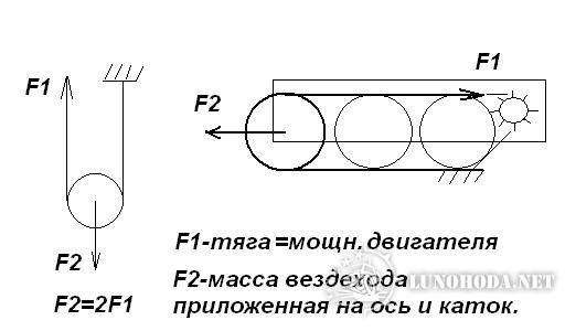

Чтоб правильно понять, что такое задний каток и почему с ним возникают проблемы, нарисовал.
Задний каток и его ось, как блок на лебедке. Звездочка тянет с силой равной мощности мотора, а на каток передающий эту мощность кузову вездехода воздействует сила в два раза большая этой мощности.
Задний каток в переднеприводной схеме и его ось самая нагруженная часть трансмиссии, так же как передний каток в заднеприводной.
От этого и деформации и порывы. Поэтому его и делают металлическим, а по соображениям экономии веса, меньшего диаметра и располагают выше.

с переднеприводной схемой всё понятно, но почему при заднем приводе, передний должен нагружаться?? со звёздочки бежит ослабленная гуся, и передний каток просто катится по неё, по идее это не нагруженная часть, более нагруженн каток перед звездой, т.к. звезда хочет вытащить из под него гусю, плюс тянет каток вверх..remix59 писал(а): Задний каток в переднеприводной схеме и его ось самая нагруженная часть трансмиссии, так же как передний каток в заднеприводной.
