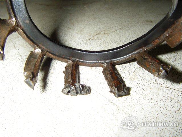

Помните задачу про расклинивание конического подшипника?
В июне в походе у моего джипа заклинил внешний подшипник хвостовика переднего редуктора.
Разбирать редуктор в лесу поленился, тем более, что запчастей к нему не было никаких.
Открутил кардан, снял фланец, извлек не повредив сальник.
Маленьким зубильцем разрубил на части наружный поясок сепаратора. Затолкал остатки сепаратора внутрь между подшипниками.
Собрал все и поехал.
Меньше недели назад, наконец, в плановом порядке, добрался до этого подшипника. С июня до декабря подшипник работал без сепаратора и не доставлял хлопот.
Вот портрет клинящего сепаратора:
Вопрос:
Как снять сальник со стальным корпусом, туго запрессованный в редуктор. Повреждение сальника недопустимо.
Плотно набить пластичной смазкой, вставить фланец, ударить молотком

Клос писал(а):Плотно набить пластичной смазкой, вставить фланец, ударить молотком
Для этого потребуется набить смазкой весь передний мост.
Сайт: http://garagashyan.ru/

Сообщение griffon »
Залить водой и с другой стороны ударить чем нибудь, гидроудар выдавит

Сообщение Bookvoed »
Снять фланец кардана, запихать аккуратно съемник под сальник и упираясь в ось - вытащить, только съемник нужен маленький :oops:

griffon писал(а):Залить водой и с другой стороны ударить чем нибудь, гидроудар выдавит
Где другая сторона у переднего моста? Куда стучать?
