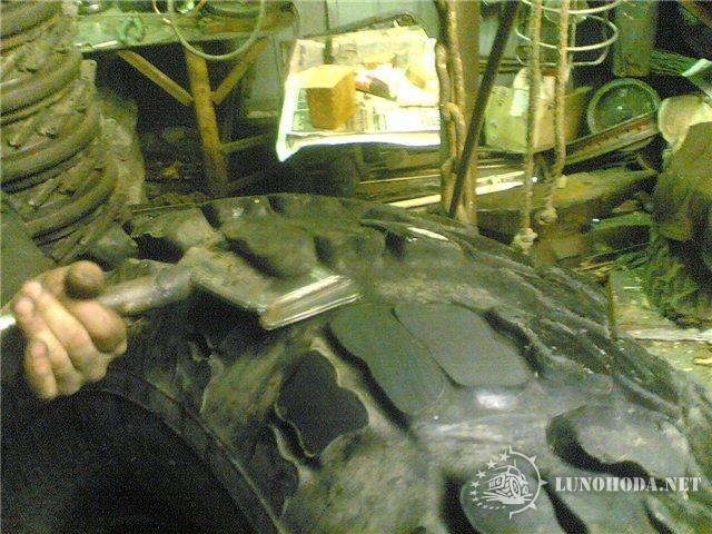

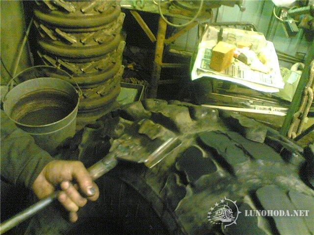

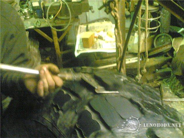

А, если серьезно, то пара вопросов. Перфоратор у тебя какой? Точнее, речь вот о чем. Попытался использовать перфоратор, он у меня есть, марки "КРАТОН". Сделал нож по эскизу Лесник61, попробовал и потерпел фиаско. Нож не режет. Зато перфоратор, работает как отбойный пневмомолоток. Абсолютно нерегулируемая частота ударов. Толку ноль. Нож, кстати сделал из пилы Робеля - ей на железной дороге рельсы режут. Заточил - бритва. Угол атаки предусмотрел. И, .....ни фига. Чего-то не догоняю. Может дело не в перфораторе. Но думаю что все же в нем. Потому что он лупит так , аж из рук вырывается, а, я, все же не хилый гражданин. Весом центнер.

Ты, не ответил на вопрос по перфоратору. Должен резать мой перфоратор или нет, у него удары очень сильные. Нож, я, заточил прекрасно, еще алмазным бруском довел, а толку ноль. И наверное хорошо, что ноль, а то бы покрышку пришлось бы выкинуть, сильно борзо он лупит из рук вырывается.

У меня перф 850 ватт,брал напрокат другие поменьше -побольше ,разницы нет. Давить на него сильно не надо -должна быть некоторая свобода для хода инструмента. Покрышку накачать и намочить -снег прекрасный смазыватель -не знаю почему. максимально за один раз полоса 15х35 никак не больше. Эту полосу(25см) вырезает за 3-4 секунды.
В икее такой перф стоил на распродаже 899 р, я купил у себя за 4000 с чемоданом и кучей принадлежностей . Марка хаммер -клон хитачи.
Долото должно расширятся к перфу -чтобы обеспечить незажимание резины.
Да ,иногда не режет вообще-это заточка. Очень надо хорошо точить-полукруглый алмазный надфиль помогает.

блин я непонимаю почему у вас перф нережет? самый лучший нож из нержи от стиральной машинки . остальные лопаются как стекло . и ненадо даже точить как бритву так бегом бежит неудержиш. самое мерзкое это гвозди , однажды попал болт М8 его рубануло даже понять неуспел и нож вдребезги.
Николай Васильевич писал(а):Долото должно расширятся к перфу -чтобы обеспечить незажимание резины.
да ниче незажимает! нож должен быть ножем а не долотом .

жаль видухи неосталось . но клянусь режет быстро и усилие небольшое.
