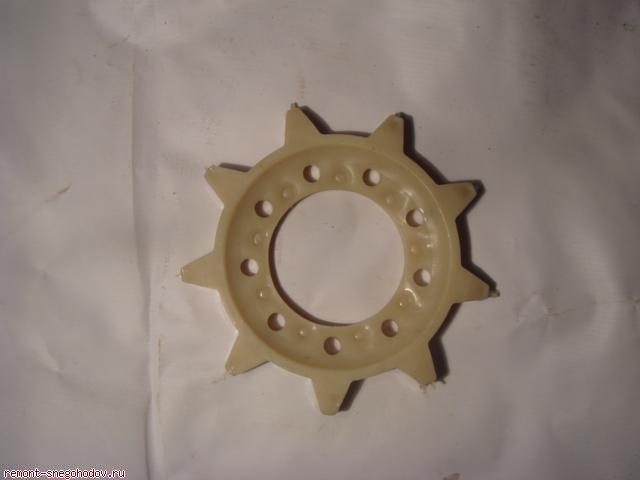

oleg 54 писал(а):gromoverjetc закусывать гуску на выходе с звезды пипец как будет , минимум в половину зуб ниже надо .
И зуб по моему надо без изгибов, просто треугольник со срезанной вершиной. Вот для примеракак у бурановской
http://remont-snegohodov.ru/photos/dsc02178.jpg

idled Согласен!
Я тут переосмыслил малость конструкцию звездочки, осталось измерить полноценно поперечину гусеницы, там металлическая штампованная штуковина имеет хитрую форму и углы под зацепление. Нужно ее отчертить детально и уже проектировать звезду в окончательном варианте. На самом деле не так страшна звезда, как кажется, вычерчивается она легко. А способ легко и быстро отфрезеровать зубья я уже придумал. Если все получится - расскажу с иллюстрациями.
По конструкции - я решил остановиться на классической конструкции. Стальной или дюралевый барабан и на нем сменные звездочки из ПНД. Скорее дюралевый. Дороговато, но точно и быстро. Токарь с которым уже 10 лет работаю из отпуска вышел...

Звездочки будут как парой сообщений выше, только добавлю фаски, как на бурановских, чтобы к вершине зуб сужался.

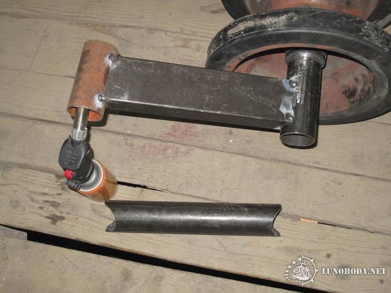

Давненько я тут не был... Урвал немного времени, собрал рычаг подвески на прихватках... Нижняя труба Ф60, восьмерочная задняя ступица проточена, забита в слегка проточенную трубу большим кувалдометром. закреплена тремя электрозаклепками и проварена по кругу... Думаю, что хрен она куда денется.
А вот по поводу самого рычага задумался я что-то... Есть два варианта - делать рычаг из профильной трубы 40х80 или из круглой трубы ф60... Никак не соображу, что лучше.... По объему работы - одинаково. Материал - и круглая и профильная есть, причем халявная... По весу - одинаково....
Единственное различие которое вижу - для круглой трубы понадобятся косыночки, а для профильной нет...
Присоветуйте что нибудь... круглая труба на фото внизу лежит....
