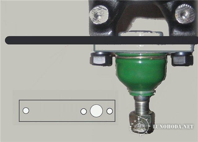

ztaurus писал(а):И еще такой вопрос, а может рулевую сошку можно сделать вырезав из 5мм стали и закрепив ее между кулаком и шаровой?
Очень грамотное решение. Только толщину не 5, а 15 мм. И не прямую, а загнутую, чтобы была ПРАВИЛЬНАЯ трапеция. И шаровую кверх ногами перевернуть. Даже толщину можно 10 мм, а под шаровые вварить втулки под нужными углами.
Болты не выдерживают нагрузок от рулевого разбивают, необходимо приваривать к кулаку все равно трескается, лучше получается если сошку крепить к верхней части кулака там где на два болта насквозь там держит. ГРАБЛИ 2002г.
