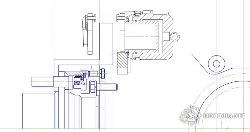

Hitek писал(а): 20 янв 2019, 10:20 Неожиданно нарисовалась проблема. Крепление скобы тормозного суппорта съедает полезное пространство для размещения подкачки.
Нет ли какого-то серийного тормозного механизма с радиальным креплением (по типу спортивных Брембо), под невентилируемый диск 10 мм толщиной и диаметром примерно 290 мм ?
И нет ли у кого-то заднего суппорта с колодками от Марка 2? Попросил бы стрельнуть один размерчик :oops:

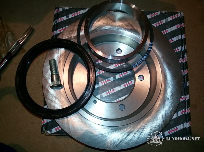

Дмитрий78 писал(а): 20 янв 2019, 19:07 Но некоторые вилки с собой берут алюминиевые, а тормоза то весят мама не горюй)
Поэтому не акцентировал внимание на вентилируемых дисках (с ними суппорта наверное легче подобрать). В моем варианте еще недоработанный диск весит 4372г, и стоит 1047 руб.

Еще вариант. Присмотрел диск с вылетом больше на 30 с небольшим миллиметром. С ним суппорт уйдет за плоскость крепления цапфы. Поиграюсь в этом направлении...

Опять облом :(
Диск слишком глубокий - упирается в сошку на кулаке. Надо вылет поменьше...
Вопрос. Если сделать достаточно жесткий кондуктор, крепить его вместо цапфы, к нему временно прикручивать уши-заготовки под суппорт и приваривать эти уши прямо к кулаку не снимая кондуктора - можно надеяться что получится приварить их без поводок???

Юрич писал(а): 22 янв 2019, 21:13 Прямо к чугунному кулаку такие ответственные вещи варить не стоит, хотя многие и утверждают, что чугуний варится, но я так думаю, что все таки нет!
Еще кронштейн крепления суппорта можно привинтить к площадке крепления верхней сошки (ее не будет). Чтобы его не перекашивало - сухари надо оставить. Из сложностей: из-за поперечного наклона шкворня у кронштейна надо выдержать определенный угол.

Hitek, ну к крышке же можно варить по кондуктору? У нас получалось варить жестко зажатые детали, с приемлемым результатом. Например полуосевые шестерни к корпусу дифференциала. Ужас да? Сам знаю...
