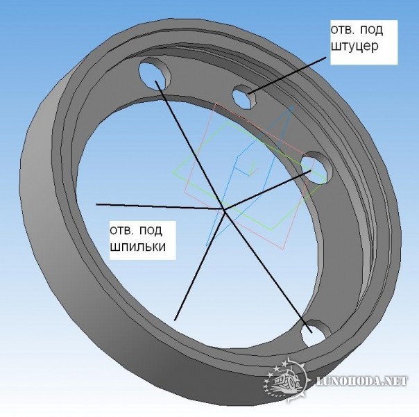

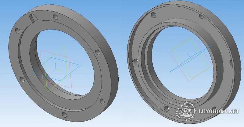

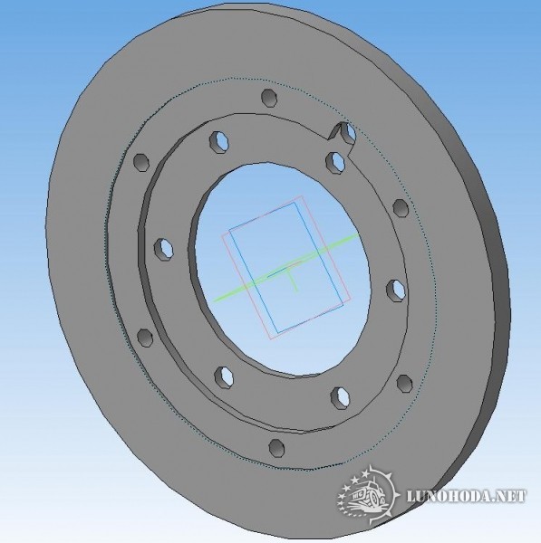

Всем привет!
Может здесь беседа получится по продуктивнее, поэтому продублирую свои соображения по подкачке на УАЗовском мосту.
Вроде бы и сальник постарался "отвязать" от тормозного диска, и шлифованную твердую поверхность под рабочую кромку сальника заложил, и соосность постарался соблюсти по максимуму (базовые поверхности на деталях выполняются с одного установа). Кто что думает? В частности интересует получится ли обеспечить герметичность по шпилькам?
Всборе (эскиз)
Слегка доработанный диск от Сузуки (ЦО увеличено, просверлено дополнительное проходное отверстие под штуцер)
Наружняя обойма сальника (Слегка доработанная ерединка от негодного нивского тормозного диска)
Внутряняя обойма сальника с готовым шлифованным Камазовским кольцом
Основание крепления суппорта
В догонку:
Центрирование наружной обоймы сальника на ступице по центральному отверстию.
Из покупного:
диск. 1000-1500 р.
кольцо 500 р.
шпилька (правильнее будет назвать болтом) 50 р.
сальник 100 р.
Всборе (эскиз)
В догонку:
Из покупного:
диск. 1000-1500 р.
кольцо 500 р.
сальник 100 р.
