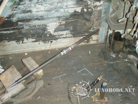

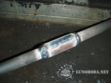

Полуось

kekekew
Делаю практически так же , только снимаю фаски на токарном примерно 20-25 градусов , по центру делаю соединение типа ( папа-мама ) диаметром 6 мм для соосности , так же на токарном провариваю до заполнения шва до диаметра полуоси ,на горячую правлю молотком чтоб не было биения . Протачиваю до чистого , ставлю втулку порезанную на две половинки и делаю продольные швы . По краям втулки не ВАРЮ ПОПЕРЕЧНЫХ швов . Поперечные швы ослабляют полуось в месте провара . На твоей полуоси ( судя по фото ) проварено по краям втулки поперечным швом .Много раз сваривал полуоси в стык , заполняя фаску до диаметра оси без втулки и тоже не разу не рвало по месту сварки , быстрее скручивает шлицы . На твой полуоси + в том что она длинная и может работать как торсион .

Сообщение kekekew »
По сварке полуось рвал один раз, просто сварил её, а втулку на следующий день, порвал. Теперь варю за один присест. А подвеска эта отходила 5 лет, за всё время один раз усилил рессору и всё . Мах колеса 1м 15см. Проходимость ЧУМА! На мосту 8-я ступица(съёмный винт ). А на счёт валкости? Пару раз передние колёса отрывались больше чем на метр и то из за спешки. И езжу я на ней в основном в горах.
