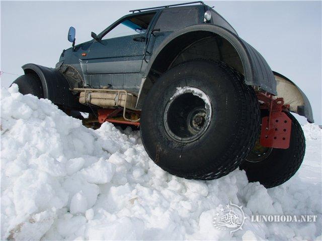

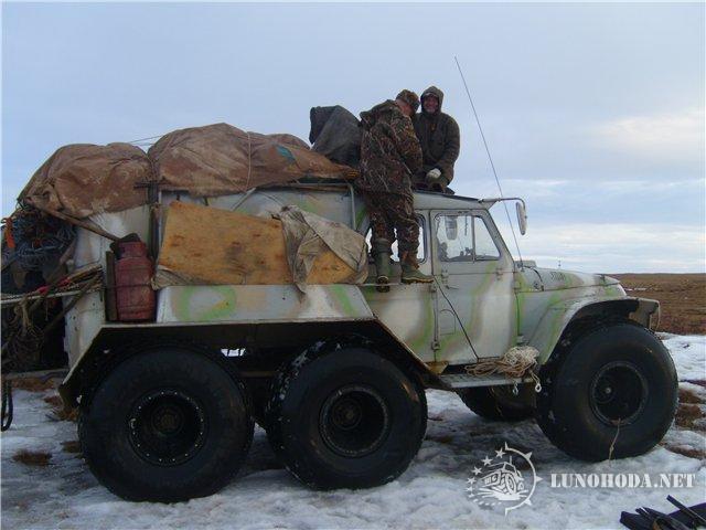

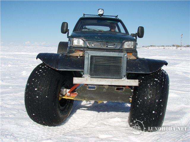

Эти фото я выставил для того чтобы было понятно, что я не только могу трепаться на разные темы, но и что то делаю руками (кстати у меня сейчас 8-я машина на выходе, одинаковых нет, не считая кинематической схемы) :(

kekekew писал(а):Эти фото я выставил для того чтобы было понятно, что я не только могу трепаться на разные темы, но и что то делаю руками (кстати у меня сейчас 8-я машина на выходе, одинаковых нет, не считая кинематической схемы) :(
так эти фото малоинформативны :(
побольше технических подробностей, фото самодельных и доработанных узлов, фото процесса сборки.
например мне интересно как сделана трансмиссия на трехмостовом УАЗике [:})

Схема проста. 2-х литровый атмосферник. АКПП .От переднеприводной машины Р.К. Газ-66. Постоянный привод на задний мост. Переделан вал привода переднего моста , второй конец на средний мост. Передний мост отключается трещёткой . Мосты колхозные. За всё время эксплуатации к раздатке вообще ни одного вопроса не было. Поначалу были проблемы с мостами . А потом обнаглел, выезжая на охоту (а выезды как правило это 500-700км) даже инструмент начал дома забывать [:}) [:})

Схема проста так многие собирают. Есть одно но, я не могу позволить себе вольности которые могут себе позволить люди живущие и собирающие машины в средней полосе России. И соответственно набор комплектующих у меня такой чтобы не заиметь себе геморрой, где нибудь за 200-300 км от ближайшего жилья. ДВС. ТОЙОТА 2си переднеприводная 2-х литровый атмосферник меня устраивает из за своей неприхотливости и экономности 100л на примерно 500км. АКПП потому что по сравнению с мех коробкой на болоте и в снегу это ЗЕМЛЯ И НЕБО. Раздатка газ -66 старого образца ничто другое долго не ходит. Мосты колхозные , при соблюдении веса ходят вообще без вопросов только масло меняй после купаний , у меня на кекеке 2-й снимок уже 5 лет ходят, хоть и вес приличный 1940 сухой. А при постройке вся фишка в экономии веса Например только на лифте под колёса 1300 экономится порядка 300кг . Я сейчас собираю на базе УАЗа сегодня постараюсь сбросить фото.
