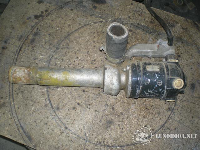

Вспомнил,что где-то в гараже лежит МЗА (Когда был катер,с его помощью заимствовал солярку с различных плавсредств) Нашёл,вот он!
Малогабаритный заправочный агрегат предназначен для заправки(дозаправки) диз.техники в полевых условиях.Так же используется для перекачки масла.В случае необходимости используется для дезактивации и мойки машин.Напряжение 27В,производительность(диз.топливо-60л/мин, масло при t 60C-45л/мин).

Вобщем-то и не нужен сейчас...

Rex86 писал(а):LOBO, я этот воровской насос знаю уже лет пятнадцать. Классная штука! Сегодня в руках крутил в магазине. Только цена 7900 и моща мне такая не нужна. Он у меня и канистру всосет вместе с солярой!
Электродвигатель заменить на 12 вольтовый от вентилятора бульдозера ДЗ-170. Мощность уменьшится, зато надежность Огого..ооо и на долгие годы. Качать что топливо, что масло - сказка. Они стоят на всех двигателях сухокартерных (1-Д6, Д-12, и т.д).
С уважением Игорь.

Rex86 писал(а):Классная штука! Сегодня в руках крутил в магазине. Только цена 7900
А сколько не жалко за такой?

magellan писал(а):Электродвигатель заменить на 12 вольтовый
Он и с этим движком на 12 вольтах уронит производительность.
